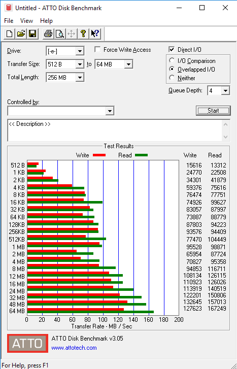

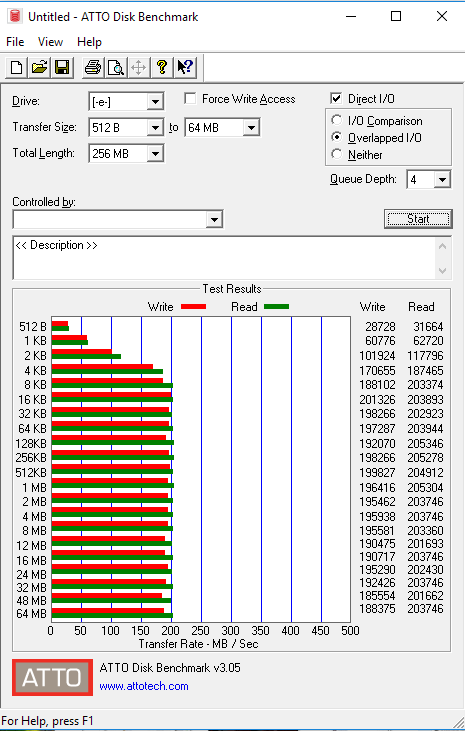

Hello!
CrystalDiskMark-al teszteltem egy 1TB-os WD MyPass Ultra külső winyót. A winyó egy aktív 2.0-as USB HUB-on keresztül csatlakozik a notebook-omhoz. Ezek az eredmények jöttek ki:
Szerintetek mennyire normális ez az eredmény?!
Nemsokára összehozok egy helyi LAN-t, főleg média (videó) stream-elésre és adatmegosztásra. De egyébként is érdekelne, hogy mennyire jó eredmények ezek?
Esetleg vannak más teszt beállítások amiket ki kellene próbálnom a relevánsabb eredményekért?

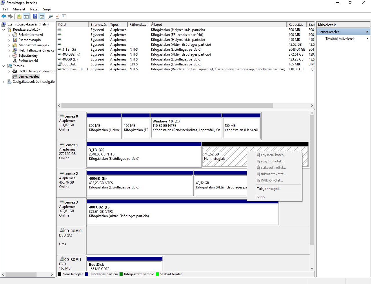

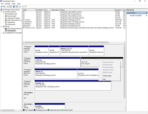

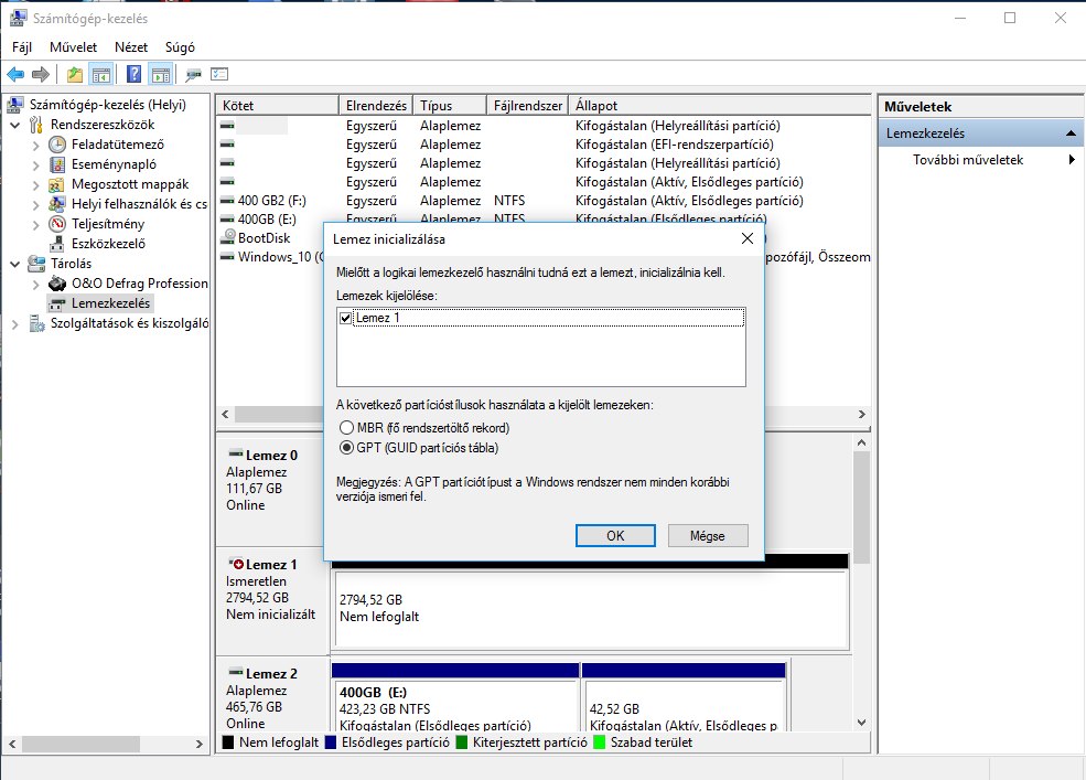

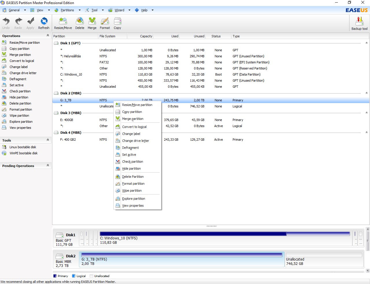

Vettem egy 3TB purple WD lemezt, rákötöttem a gépre (w10 Pro 64Bit) de csak 2 TB + 745 GB-ot lát, külön csak a 2TB részt tudom formázni, a felette lévővel semmit.
Valamilyen csodás módon az alaplap (asus z97-pro) RAID módban van, nem AHCI módban, ha átállítom a windows nem indul
Meg lehet oldani a problémát win újratelepítés nélkül, vagy esélytelen?
