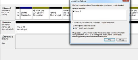

Megjött a 3 terár WD Purple-m, rackel fogom használni adatmentésre, kell rajtam valami jumpurelni?
