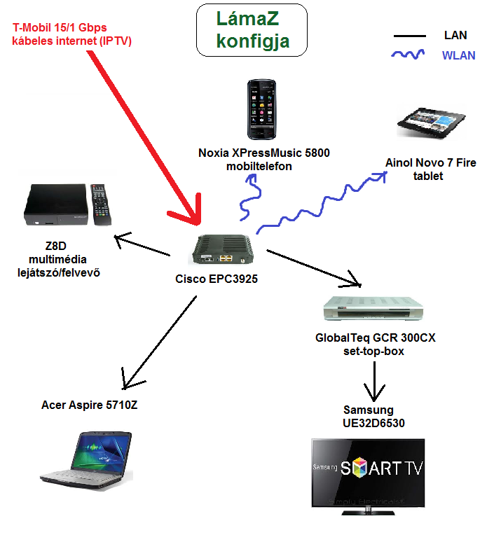

Hát több oldalon is írják, hogy működik a t-home-al... Amúgy a t-home nekem nem cseréli ki a routert, egyszer cserélték annó. Az tönkrement. Most egy tartalék modem van nálam, ezzel még torrentnél le is kell szabályoznom a netet, különben össze vissza ugrál a letöltés.
Azért írjon valaki akinek van tapasztalata router modemmel. Illetve azzal amit kiszemeltem. Így lenne a legjobb... -
