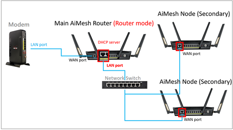

Kábelek összekötése, akkor a korábbiaknak megfelelően:
- ONT --> CD6 AiMesh Router WAN portja,
- CD6 AiMesh Router LAN portja --> CD6 AiMesh Node LAN1 portja,
- ízlés szerint egyéb vezetékes kliensek vagy switch a megmaradó LAN portokra.Itt Nálad majd:
- Modem=Digi ONT,
- értelemszerűen a routerek helyén a CD6 egységeket képzeld oda,
- Nálad egy Node lesz és switch sem lesz a router mögött, de később, ha kellene, akkor tudsz rakni. A portokról fentebb volt szó (CD6 Node -ján nincs nevesített WAN port).Az AIMesh beállítás tekintetében javaslom mentsd el ezt az oldalt magadnak: [link] . Angol nyelvű, de le tudod fordíttatni a böngészővel, ha szükség lenne rá. Téged ez a rész érdekel: "Scenario 2: Use AiMesh or ZenWiFi with network switch , and use the Main AiMesh router as Router mode." .

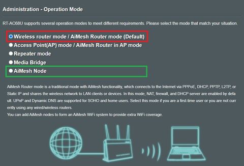

Aztán belépünk az 'AiMesh Router' és a két 'Node' felületére (mondjuk lehet egyszerűbb a routert felkonfigolni és utána a Node -ot egyszerűen hozzáadni) és az alábbi módokat adjuk meg:
- 'AiMesh Router' - pirossal keretezett
- a 'AiMesh Node' - zölddel keretezettA 'Node' -ok (Nálad egy Node lesz - az alábbiak mindössze abban segítenek, ha majd több lenne illetve láthatunk példát nem jó backhaul -ra is) hozzáadásánál már lehet állítani a 'Ethernet First' kapcsolati prioritást, meg persze lehet állítgatni, hogy hol van, hogy meg tudjuk különböztetni (pl. Lakás, Háló, Műhely stb.) - a lényeg, hogy meg tudjuk különböztetni azokat már csak ez alapján is.
Ugye ki fog alakulni egy az alábbihoz hasonló topológiánk (érintett menük pirossal jelölve). Ebben a példában egy AX92U az AiMesh Router és 3 db AC68U a Node -ok. Ugye nálunk CD -ok lesznek. Minden egységre az ábrán rá lehet kattintani és akkor konkrétan annak a dolgait állíthatjuk majd (jobb oldalon a 'Hálózat' fül lesz talán a legfontosabb).

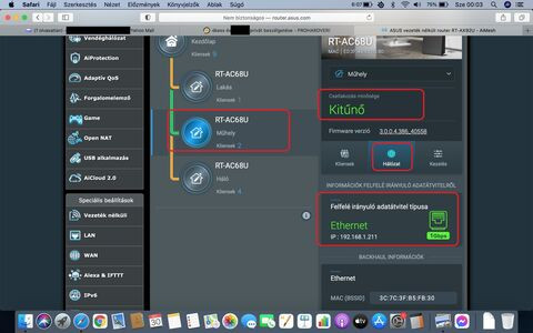

Ugye az a célunk, hogy minden Node -nál (Nálad egy Node lesz) az ábrán szép vastag szegélyű zöld vonalt lássunk és a jobb oldalon:
- Csatlakozás minősége: Kitűnő,
- és Felfelé irányuló adatkapcsolat típusa: 'Ethernet' és '1 Gbps' legyen (mindkettő jelölve alább):Aztán mindegyik Node -nál (Nálad egy Node lesz) görgessünk lejjebb és a 'Kapcsolat elsőbbségét' állítsuk '1G WAN first' -re illetve a 'Preferált backhaul' -t állítsuk át 'Auto' -ról az 'AiMesh Router' -re. Ez azért "odafigyelős", mert mindegyik típusa ugyanaz Nálad - így alatta a fehérbetűs részt kell nézni. Egyébként a felső 'Kezdőlap' opció lesz a nyerő és 'OK' -zzunk:
Amennyiben jól csináltuk, akkor mindkét 'Node' -nál ezt kell látnunk:

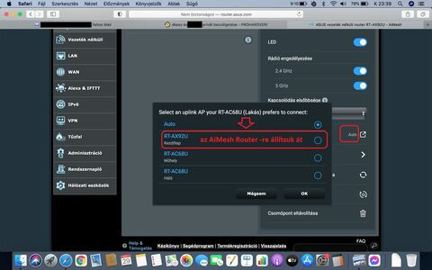

Egyébként, ha az ábrán látunk narancssárga vonala(ka)t illetve az érintett Node -okra kattinva az alábbi képen látható dolgot látjuk (pl. ez a 100 Mbps -es kapcsolat), akkor valami gubanc van a palacsintában. Ilyen dolog lehet, ha pl. rosszul krimpelted az érintett kábelt. Az alábbi példáknál egyébként falicsatlakozóból tépődött ki egy-egy szál (mind a kettő Node -nál ez volt a gond - ezt helyrerakva kizöldült minden).
Amennyiben zöld minden, meg gigabit -es kábel, akkor készen vagyunk - dőljünk hátra és élvezzük.

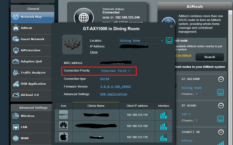

Fentebb a prioritást állítottuk ('Ethernet first') és nem azt, hogy kizárólag ethernet lehet a backhaul (ezt az 'AiMesh'/'Rendszerbeállítások' -nál lehetne'). Ennek oka például, hogy amennyiben gond lenne azzal a frissen krimpelt kábellel avagy éppen ki lenne húzva, akkor a Node ne haljon le (a fentebbi beállítással automatán átváltana WiFi -re). Időnként azért ellenőrizd. Van az Asus -nak mobilapp -ja is amivel távolról is rá tudsz nézni a beállításokra illetve tudsz is állítgatni dolgokat.
