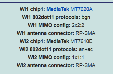

Lackooo84 #43142 üzenetére
ugrál, mert a csak 1*1:1 kapcsolatra képes routerhez van még egy olyan ellenoldal is, ami rengeteg embernél problémásan működik, tele az intel...stb. fórum az ac7260 hibáival, sok helyen már le is zárták a témát, hogy ne panaszkodjanak annyian...
a csak 433 Mbps ac kapcsolat adja az 1*1:1 képességet, a 2*2:2 az 867 Mbps lenne.
olvasd el a specifikációs leírtásokat, ha nekem/nekünk nem hiszel; link
nem véletlenül írtam korábban, hogy erősen határeset a 200 Mbps net átviteléhez a c2, hiába nyal bele néha adott értékbe, tartósan, terhelés alatt nem okés... -
Lackooo84 #43138 üzenetére
nem hiszem, hogy hibásat kaptál, leírtam korábban, hogy az 5 GHz sávon csak 1*1*1 mimo képes c2 szűk keresztmetszet lehet ilyen tekintetben, sebességben és a kapcsolat minősége szempontjából is.
a TP-LINK-es csóka vajon mennyire van képben, hogy a c2 csak 433 Mbps ac kapcsolatra képes az 1*1:1 mimo okán, amin ő lazán elvárná a "mérhető" 200 Mbps átvitelt?
a c5 v1 és v2 esetén nem visszalépés a v2, csupán két eltérő hardverrel (atheros kontra broadcom) és azoknak megfelelő specifikációval készültek. -
