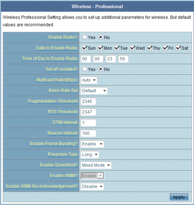

Amúgy azért kérdeztem hogy milyen sebességre érdemes tenni mert a gyors beállítási útmutató 11bgn-t írt 54Mb-on Channel 6on, de haver is Channel 6on van ezért már tegnap átettem 7ről inkább Channel 8ra 54 Mbon, de akkor átállítom max értékre azaz 150-re és akkor az előbb bemásolt adatok mégsem a legnagyobb mínusz értéken a legjobbak?
hatter
Ellen oldal alatt a laptopra gondoltál vagy mire? A csatornákat az Channel1- Channel13-ig terjedő intervallumban lehet állítani, arra gondoltál ugye? 5megás a netem otthon, sávszélesség 150mb-ról 54 re van véve, az úgy jó vagy vegyem még lentebb? mert van egy ilyen adat sor és minél alacsonyabbra van állítva akkor ez a dBm annál nagyobb értéken fut, pontosan hogy kell értelmezni ezeket?
130M: -68dBm@10% PER
54M: -68dBm@10% PER
11M: -85dBm@8% PER
6M: -88dBm@10% PER
1M: -90dBm@8% PER -
