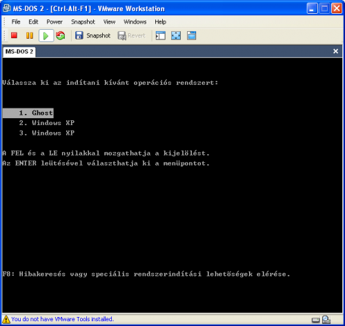

Főleg particionáló programmal szokás partíciót készíteni. Régebben volt hasonló rendszerem, négy partícióval:
1. DOS (ezen volt a lapozófájl is, DOS Ghost.exe és egyéb DOS programok)
2. XP
3. XP
4. AdatokMost az mellékes, hogy miért volt két XP, a fotón is így szerepel:

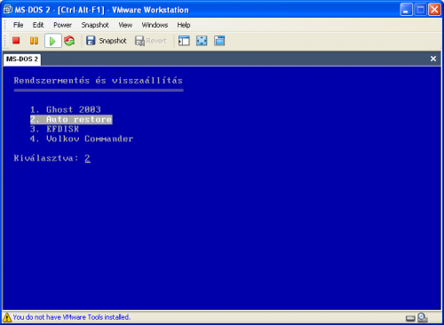

Itt az Auto Restore menüpont választásával lefuttattam egy ilyen parancsot:
ghost.exe -clone,mode=prestore,src=1:4\backup.gho:1,dst=1:2 -RB -SURE
Vagyis partíció felülírása:
Forrás: az 1. HDD 4. partícióján tárolt backup.gho lemezkép
Cél: 1. HDD 2. partíció
-SURE: OK megerősítést kér (vagy nem kér, erre már nem emlékszem)
-RB: végén reboot -
