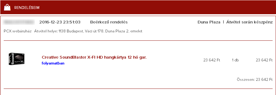

PCX
de iPON-nál is fent volt.
De látom már el is fogyott.
Esetleg itt még megpróbálhatod, a lap szerint van raktáron:

Akit esetleg érdekel újra kapható CREATIVE Sound Blaster X-Fi HD normál áron. Gyorsan rendeltem is egyet 23.642 Ft-ért
