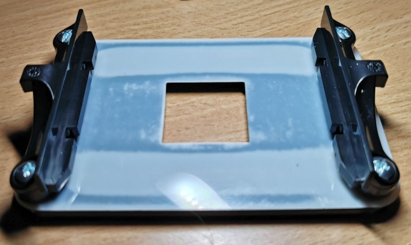

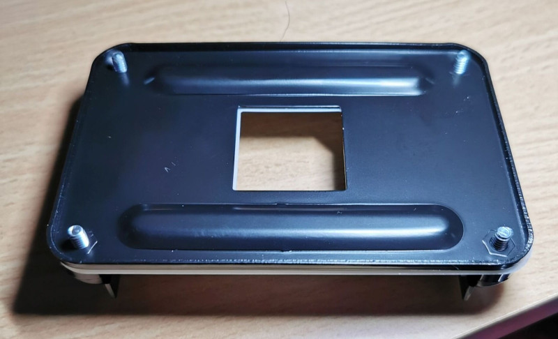

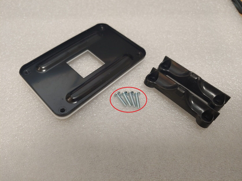

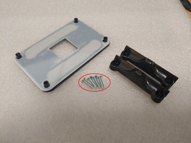

Dzsolo #96235 üzenetére
a +3 hiányzó csavar ,csak ehhez kellenek amikor pattintós, elfordítós karos rögzítésű gyári AMD hűtőt teszel fel.
neked jelenleg csak a nagy fekete alaplapi ,ez alapból a gyári alaplapodhoz kötelező tartozék,alsó fix fémlap kell aminek a felső része műanyag szigetelt.
mikor ilyet teszel fel,ehhez kellenek majd a 4db csavarok.
Ehhez nem kell külön csavar, csak maga a hátlap. Ha veszel egy processzorhűtőt, ami AM4 kompatibilis, ahhoz lesz külön AM4 szerelőkészlet csavarokkal, mindennel együtt. Tehát lényegében a hűtők tartozékai a csavarok.
Csak a hátlapra van szükséged, amit az alaplaphoz kapsz.
