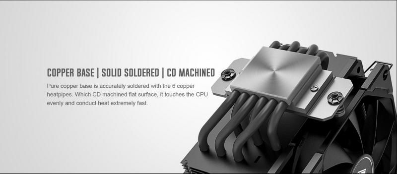

Rowon
válasz Wasquez #97932 üzenetére
Nem, ott a két borda között is van különbség, de Sanyi linkelte is a gyártói oldalakat. A sima 207-XT-ből egyébként mostanában vett egy fórumtársunk, Ő pozitívan értékelte. [link] Jó kis hűtő.
[ Szerkesztve ]
Az emberiség két legnagyobb találmánya az írás és a mikrohullámú sütő.
Rowon
válasz Wasquez #97939 üzenetére
És a talpában sem vagyok biztos, hogy teljesen réz!
Csak nem Álmoska beszélte tele a fejed neked is? Nyugodj meg, réz. Sok ember vett már ilyen hűtőt, mégsem került fel az internetre egy ilyen cikk sem (vagy legalábbis én nem tudok róla), ahol ekézik az ID-Coolingot, amiért nem réztalpú hűtőket gyárt azzal szemben, amit a saját weboldalán közzétesz róluk infót.
[ Szerkesztve ]
szasanyi
válasz Wasquez #97946 üzenetére
Igen, pontosan.
Azért nem hiszem, mert tuti megnézték már és ha lenne érdemi eltérés azt publikálták volna. Szerintem... de TE letesztelheted mind2 irányban! Majd írd meg itt mit tapasztalsz (de ahhoz, ne legyen fals eredménye nyilván fontos az azonos hw és sw környezet).Nyugati az ország, de keletre tart. Már megint... Nálunk visszafelé jár az óra?
Rowon
Véleményem a témában, ha már van rá lehetőség, akkor inkább forrasztott talpú hűtőt érdemes venni, mint direct touch-ost. Újabb technológia, kiküszöböli a HPDT betegségeit. Nem deformálódnak a csövek, pontos az illeszkedés az IHS-hez, nem korrodálódik, stb. Ilyen direkt kontakt kialakítás már csak az olcsóbb hűtőknél található.
Jó kis hűtő a 226-XT, vegyed nyugodtan.
[ Szerkesztve ]
