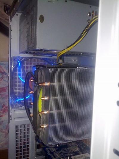

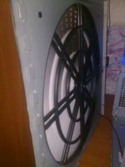

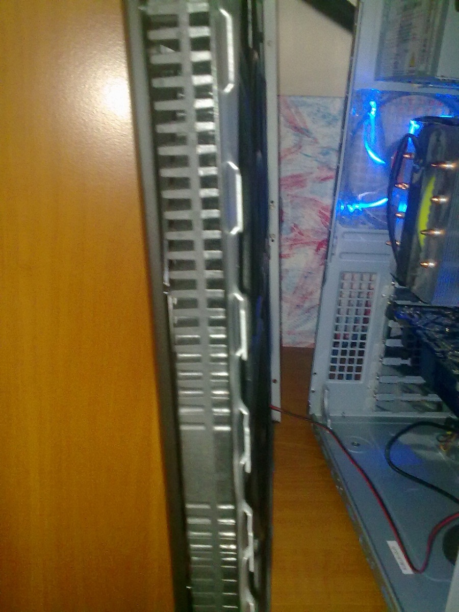

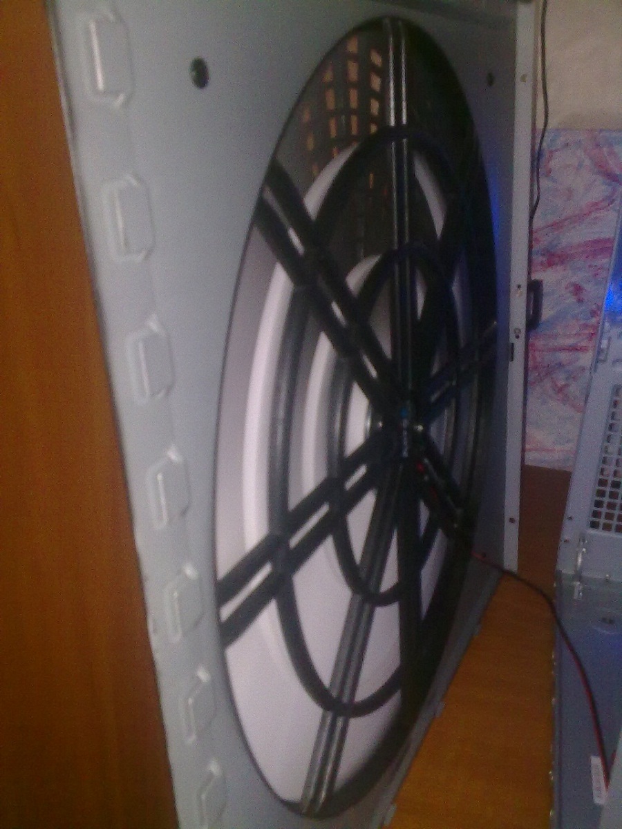

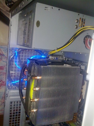

Belefér, mert az oldallapon levő óriás venti befelé nem foglal helyet.
Más kérdés, hogy felső tápos, és a hűtő nagy része belól a táp alá gátolva a normális légáramlást, ezért nagyon pörög a táp ventilátor.
Ezért cseréltem le a hasonló /HiTech-PRO/ házamat RS-9-re.Na annál az oldallapon levő felső ventit nélkülözni kell a 160 mm-es hűtő esetében.
Nekem Xigmatek Red Scorpion van, elfordítva, alul van a venti, a felső ventik rendesen kiszívják a meleget.
