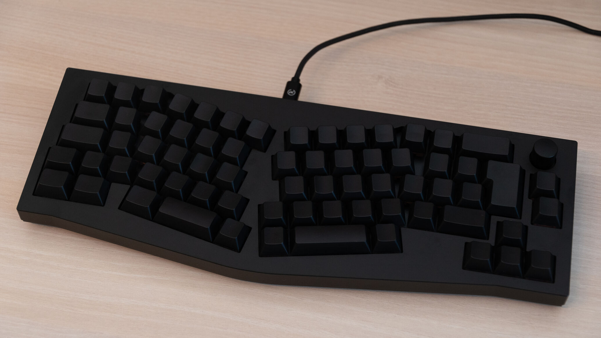

Azt hiszem maradni fog ez a fekete kupakszett hosszabb távon... ha még lenne is Keychron színekben, vagy valami hasonló sötétben magyar PBT szett, akkor sem hiszem, hogy sorhelyesen fel tudnám rakni pl az oldalsó gombokat, hogy stimmeljenek a feliratok. Mondjuk a V6-hoz azért berendelném a magyar kék-fehér szettet, ha lenne belőle.

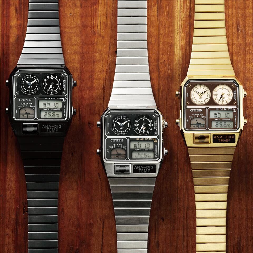

Szerk.: ezekről a izé órákról (retró?), amiből egyre többet látni mindig ő jut eszembe.

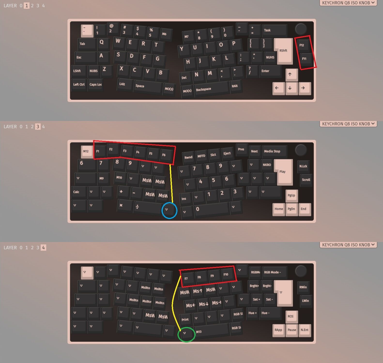

HThomas #99675 üzenetére
Nagyon lopakodó lett. Jól néz ki fekete blankekkel.
Nem tudom, mi az a TT tap, de a CapsLockos villanáshoz szerintem saját QMK kell.
A F-sorra ezt találtam ki. Szerintem egészen kényelmes. Az eslődleges rétegen F11-F12 a jobb oldali két gombra, mert relatíve gyakran használom őket, az F1-F5 mehet az Fn1-es layerre, az F6-F10 meg az Fn2-esre, és így egy kézzel is jól lehet őket tuszkolni.

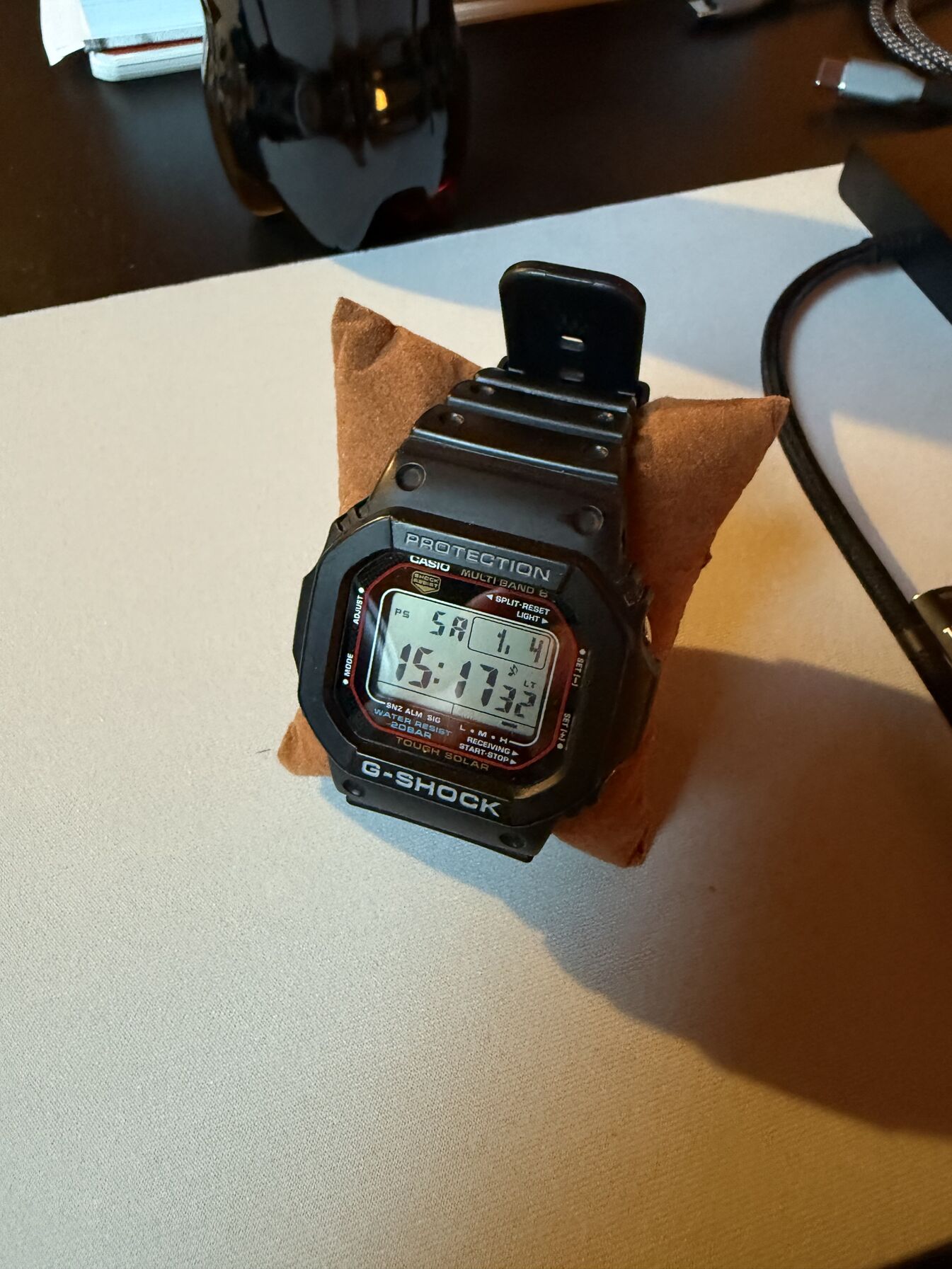

Synthwave #99659 üzenetére
Igen.

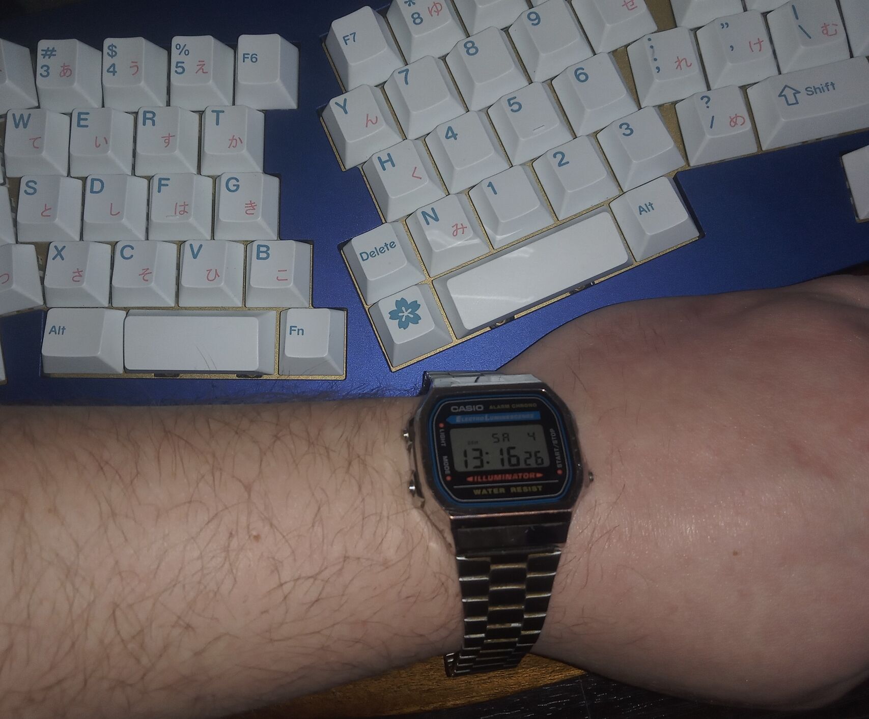

Sok más órám is van, de messze ez kapja a legtöbb wrist-timeot.#99578 dqdb

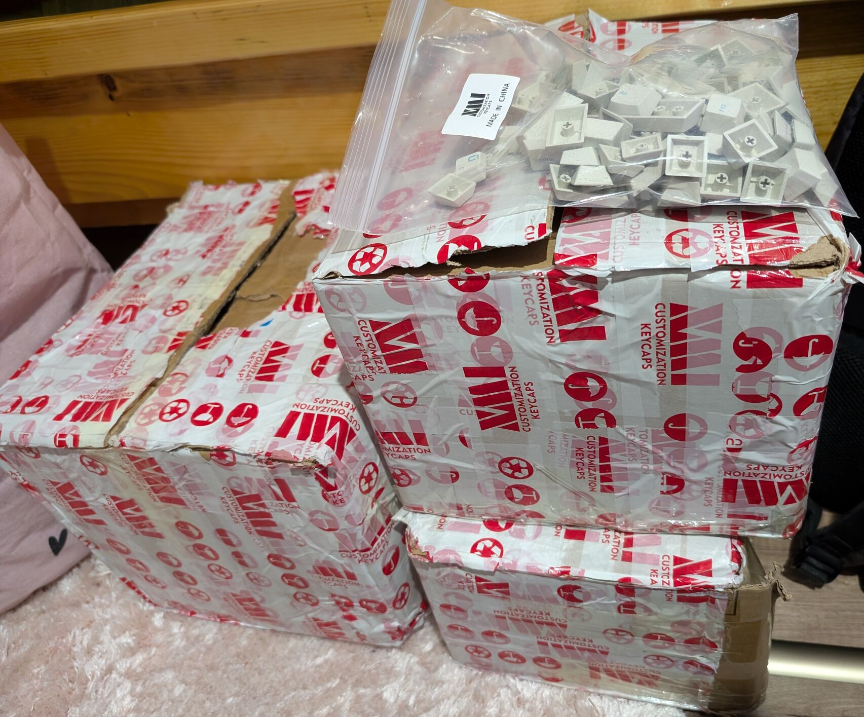

Valkűr #99671 üzenetére
Nem feltétlen a gyártó hibája, mivel a raktárból kértünk sok képet ott kibontogatták a zacskókat, és nem figyeltek arra, hogy ugyanabba a zacskóba tegyék vissza. Az elkeveredett szines kupakok biztos a raktárban keveredtek el mert egy szettet egyszerre tesznek a sütőbe, a gyártó szerintem legfeljebb a space meg az F12-őt nézte el, volt, ahol kimaradt az 1Us dupla nulla meg volt ahol egy hosszú shift, azokat a gyártó észrevette és magától pótolta, azok is ott vannak nálam. Összességében nagy gond nincs, mivel a spaceket nem kell sütni azok szerintem nem is mennek a sütőbe, csak utólag pakolják a szettekhez, lehet másik zacskóban meglesz az elkallódott 6.25U, a így igazából a probléma a gyártó oldaláról eddig úgy néz ki, hogy a mod színű F12, ami csak az eltérő mod színű szetteket erinti, tehát több ezer kupakbol kb 15-20 kupak max ami nem jó anyag színű lett, ha az összes többi szettnél is gond van vele. Majd ha átnéztem még pár szettet, akkor meglátjuk, én részéről összességében elégedett vagyok az eredménnyel eddig, de majd mindenki eldönti maga ha megkapta a szettet, aztán jöhetnek ide a vélemények.
Raktárból több képet nem kérünk majd, igy az elkavarodott szinekkel nem lesz már szerintem gond.
Mivel egyedi szettet gyártattunk Kínában egy kinai gyártóval, ráadásul mindenki saját egyedileg igényelt színével, így a várakozás elkerülhetetlen volt.

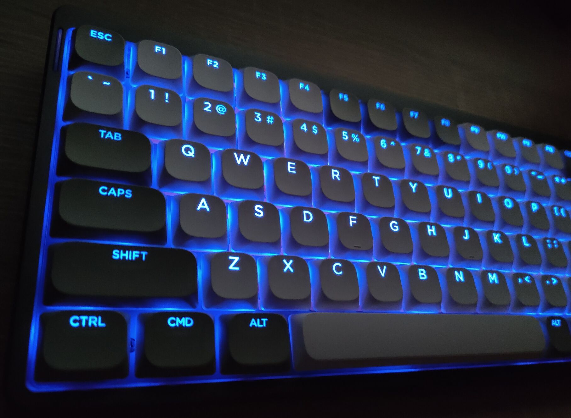

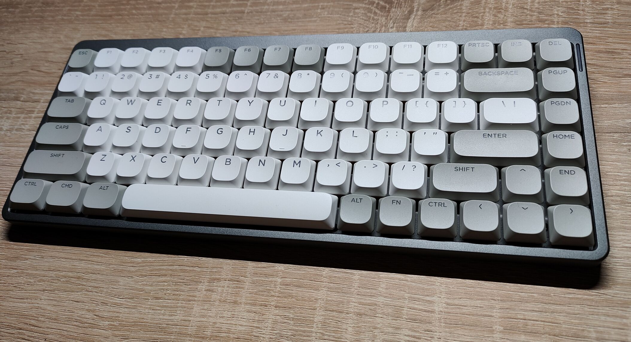

Anno nem volt HUN low profil mech billentyűzet, ma megnéztem, hogy csodák vannak a boltokban.
Most már van, de kompromisszumosnak erőteljesen kompromisszumos minden, ami low profile. -

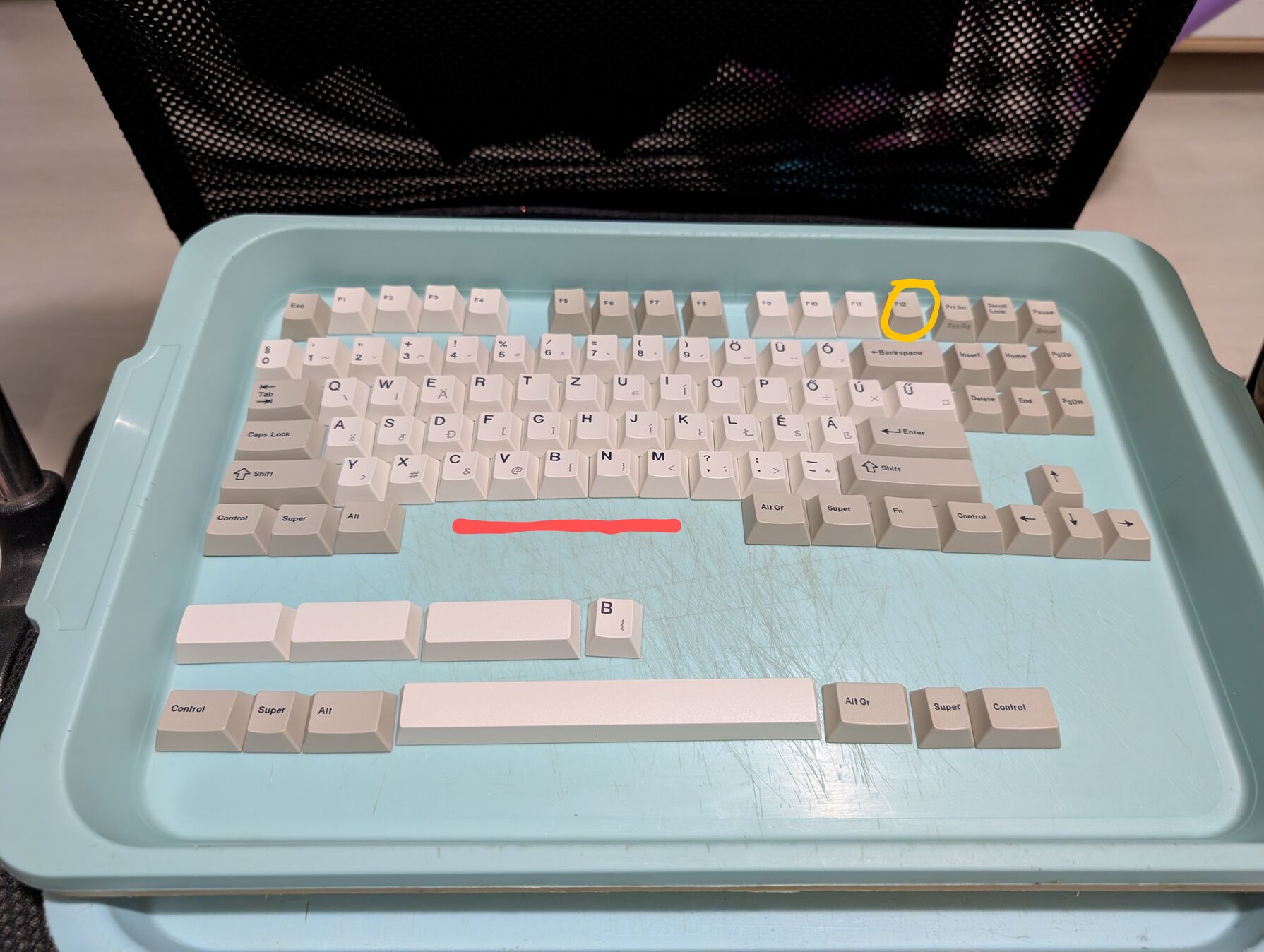

micafighter #99641 üzenetére

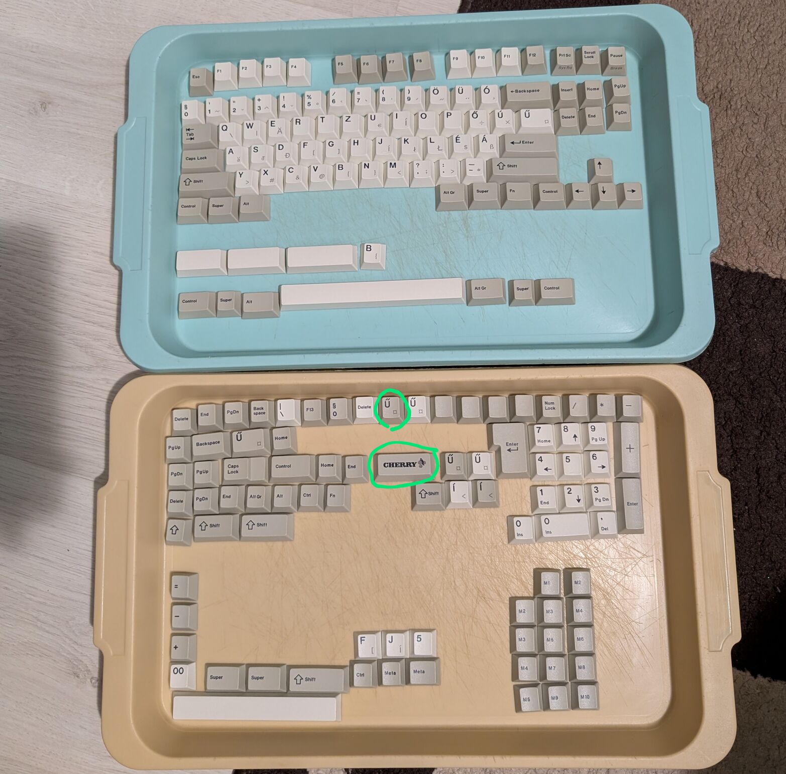

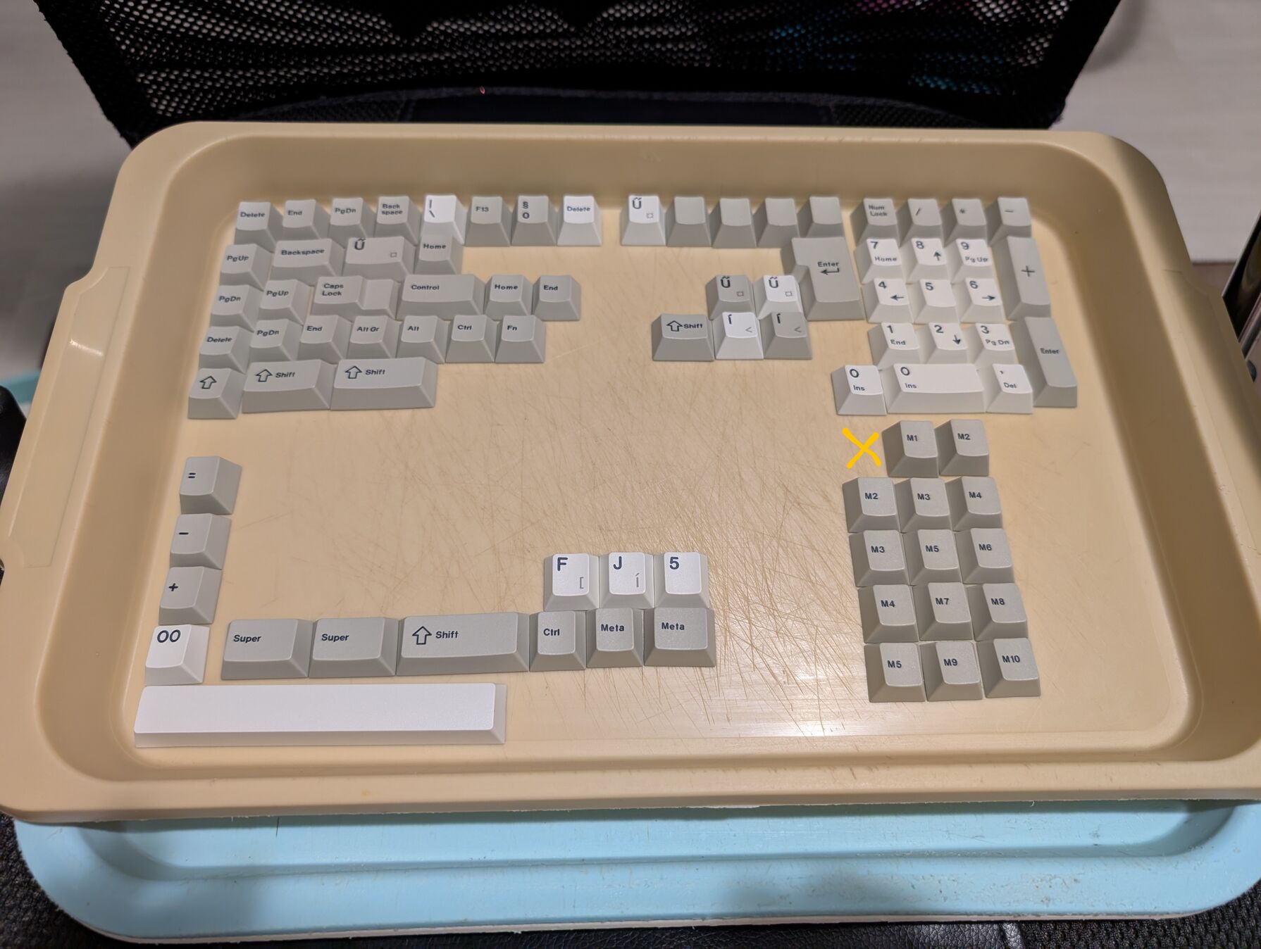

XMI update:
Átnéztem az egyik Bacth 2es szettet, pár kupakkal ugye menet közben bővült a layout, így pár kupak eltérés lehet a szettek között, mindenesetre ebben benne van minden a legvégső verzió szerint, még kaptunk két plusz kupakot is (egy mod színű1U-s Ű és a Cherry feliratú ANSI Enter), azonban 3 kupaknál a következőket vettem észre:
- 6.25 U space hiányzik, átnéztem majd a többi szettet nem-e került véletlen másik zacskóba (ebben 7U-ból 2db volt, lehet valahonnan meg az hiányzik, ehhez át kell nézni majd a többi szettet)
- az F12 mod színű - mivel anyagszinből csak 3 verziót választottunk (fehér/fehér, L9/L9 és L9/szürke), így a mod színű F12 csak az L9/szürke szetteket érintené, de átnéztem majd a többi szettet is, hogy ott milyen az F12.
- hiányzik az egyik M1 kupak. A kettő db M1 kupaknak igazából csak a színátmenetes (pl Rainbow Road) legend színű szettek miatt tettem be, mert csak a színátmenet miatt lenne szükség ebből a kupakbol kettőre - a színátmenetes szetteket átnéztem majd megvan-e mindkettő szin, igazából ez volt a layoutban az egyik legutolsó változtatásom, hogy bekerült egy második M1 a nagy szettbe, lehet csak elnézte a gyártó.A színátmenetes szetteket átnéztem majd a második M1 kupak kapcsán, de ha ez hiányzik is és csak 1 db M1 lenne azokban is, lehet nem fogom már bonyolítani a dolgot a gyártóval és ezt a kupakot elengedem, nem hiszem, hogy sokan használnák ezt a kupakot, és mint irtam a második M1 hiánya legfeljebb csak a színátmenetet zavarja meg. Viszont bármi más kupakkal gond lenne, azokat össze írjuk és majd egy külön rendelésben a végén leadok a gyártónál egy rendelést a hiányzó kupakokra.
Ehhez viszont első körben át kéne nézni az összes szettet, ez a szett nekem kb másfél óra volt, úgyhogy ha az összes szettet én nézem át akkor a foxpost küldés elég sokat fog csúszni, illetve akkor a hiányzó vagy hibás kupakokat be kéne várni a gyártótól, hogy itthon ne kelljen senkinek +1 postaköltséget fizetni pár kupakért.
Másik verzió esetleg az, hogy átnéztem a szetteket nagyjából, pl a spaceket egy pillanat alatt meg lehet nézni, hogy megvannak -e, vagy ha pl belekeveredett egy másik színű kupak azt is könnyű kiszúrni, aztán ha ezekkel megvagyok akkor mennek a foxpostok, és ha valaki valamilyen hibát talál még amit pótolni/javítani szeretne, abból listát írunk, és megy majd egy külön rendelés ezekből a gyártóknak.
Így hirtelen ezek jutottak eszembe, ha valakinek van jobb ötlete, akkor jelezze
Ja igen a raktárból biztos nem kérek több képet a következő batchekhez, így legalább ők nem kavarják össze nekünk a kupakokat
Pár kép az átnézett szettről - a kupakok nem ferdék csak a használt talcák púposak

XMI update:
Ránézésre úgy látom, hogy megvan az összes szett amit rendeltünk, viszont észrevettem, hogy pár kupak nem jó zacskóban van. Úgy gyanítom, hogy a kínai raktárban - ahonnan az eddigi képeket kértük/kaptuk - nem figyeltek rá, hogy ugyanabba a zacskóba tegyék vissza a fotóhoz kivett kupakokat, amelyikből elővették, úgyhogy a nem oda illőket ki kell majd válogatni mielőtt elkezdeném feladni őket
Több képet kupakról szerintem nem kérek a raktárból

XMI update:
Megérkezett hozzám a Batch 0, 1 és 2
Átnézem megjött-e az összes rendelt szett aminek jönnie kellett volna, utána pár szettet átnéztek layout tekintetében,hogy tudjam a gyártónak jelezni, ha valami kimaradt, aztán elkezdtem összekészíteni a dolgokat foxposthoz.
#XMI_csoportos_1[ Szerkesztve ]

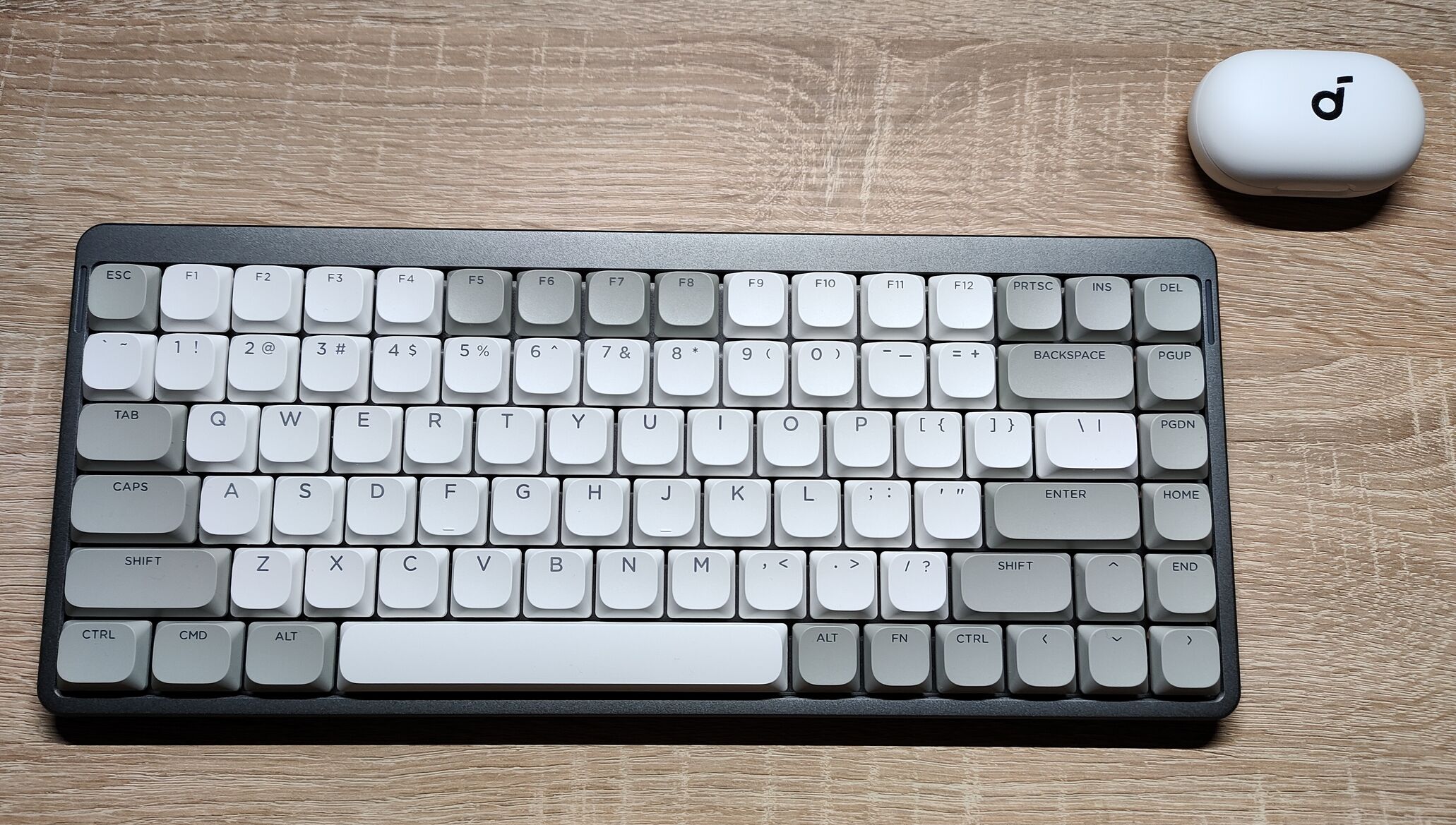

Nuphy Air75 -re vettem: (elnezest a gyenge kepekert)
Skyline Normcore (Shine-through) R2 Low Profile PBT Double-shot Keycap
