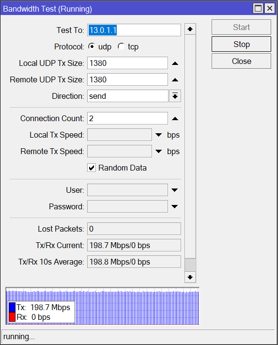

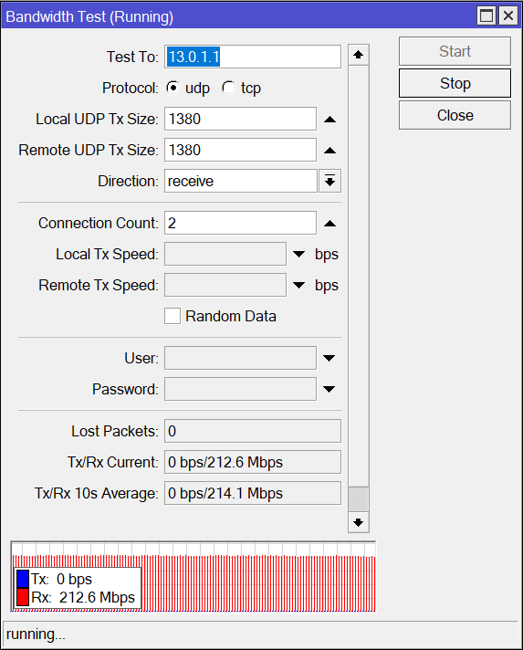

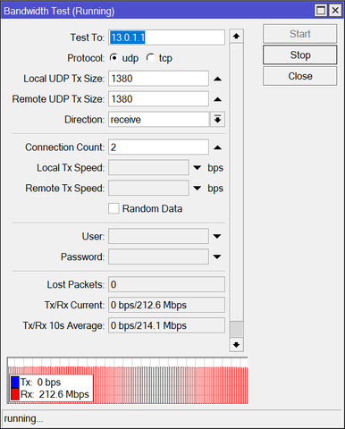

yodee_
ekkold #16425 üzenetére
Az IPSe sebességére nem kehet panaszom, fel-le egyaránt meg van a 180 mbit. Ennél többet lehetne kisajtolni ebből a vasból? Most pont azon gondolkodom, hogy az összes próbálkozást az ipsec portokon drop-olom kivéve a fehérlistásokat. Erre még nem jöttem rá hogyan kell.
