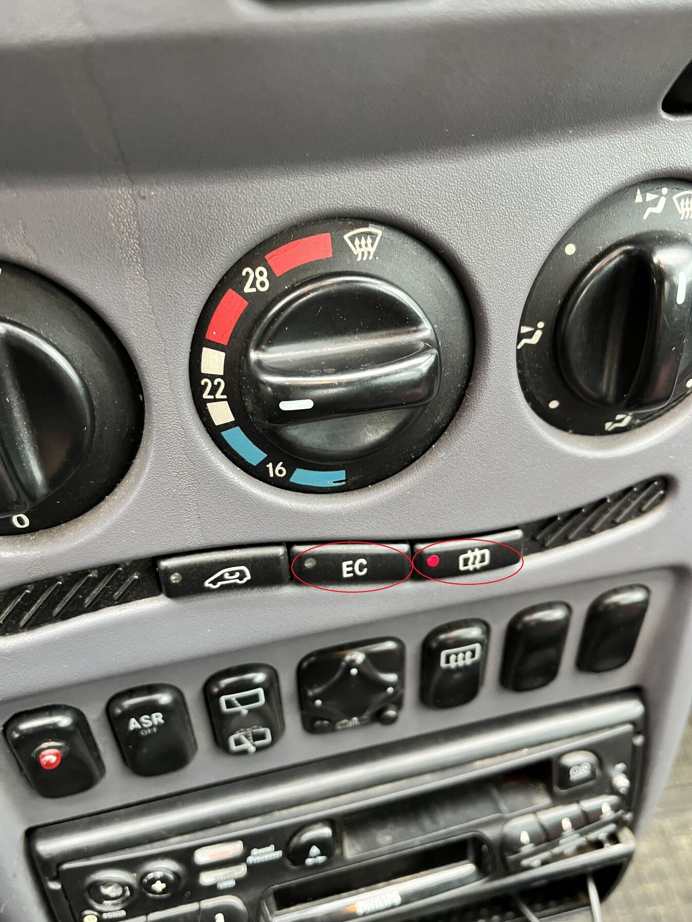

Ha az EC gomb világít, nincs klíma, tehát a jobb oldali gomb funkcióját kizárja - vagy az EC világít, vagy a másik.
Nekem a W124-ben akkor kapcsol be, ha hűteni kell. Viszont ha a jobb oldali gombot benyomod, elvileg télen is rákapcsolja a klímát.
Menet közben ha nyomkodod a gombokat, nem érzed mikor bekapcsolja a klímát vagy ki? -
Nemo1001
barnam_ #14160 üzenetére
nem kapcsolta be a klímát hiszen nem világit a "ec" ha meg az ec be nyomom akkor ki kapcsol mellette az a másik piros
(bal oldal az a belső levegőt kerintgeti azt tudtam) a klima hány fokban kapcsol be?én úgy tudom nem mindengyik kapcsol be ha nagyon hideg van.Nekem toyotám volt ott máshogy működött
barnam_
Nemo1001 #14159 üzenetére
Nekem ugyan nem A osztály van, de a logika valószínűleg ugyanaz.
EC: economy, klímát lekapcsolja, csak a külső levegőt fújja be
Jobb oldali gomb: párásodás ellen. Ilyenkor a klímát is rákapcsolja fűtés mellett, mivel az szárítja a levegőt, így segít eltüntetni a párát az ablakról. -
