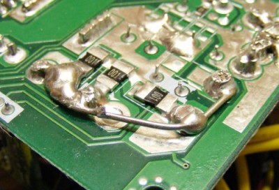

100% biztos hogy FSP GHN, Ott van a szétszedett kép a gyártó oldalán.
Így lesz egy többágas gyári tápból egyágas táp.
"conversion to single 12V, they just soldered a wire bridge across the shunt resistors, effectively disabling the multiple 12V overcurrent protection."
Az eredetileg nem egyágas bélből így csinált a Silverstone is egyágast. -
