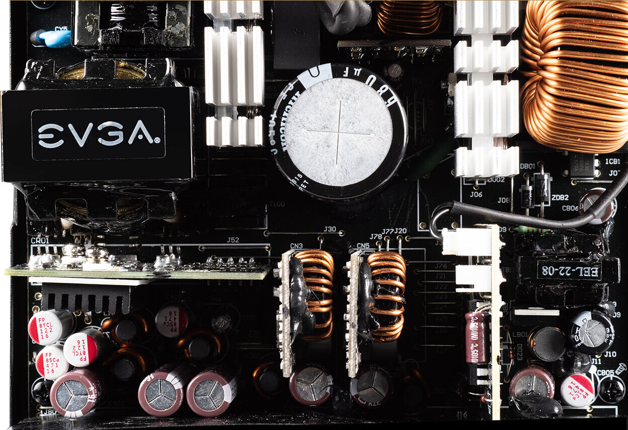

MMIX
Chosen #139667 üzenetére
Köszönjük a képeket!
www.purepc.pl ezen többet látni. 1249X856
Amit a gyártó oldalán is írja LLC Resonant design + DC to DC converter.
Szemmel nem tudjuk mű terhelni, nem látszik gagyinak. Továbbra is HEC nek látszik.
Írja is az EVGA hogy, csak a 850W-os full japán kondis. -
