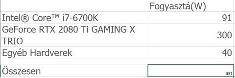

smallmer
Jelenleg egy XFX TS550 Bronze tápom van.
A konfigom:
Processzor:: Intel® Core™ i7-6700K
Memória:: Kingston DDR4 2666 8GB HyperX Savage CL13 KIT (2x4GB)
Alaplap::ASUS Maximus VIII Hero
HDD:: WD Black 1TB (WD1003FZEX)
SSD::Intel 535 Series 120GB, OCZ VECTOR 180 240GB, OCZ VECTOR 180 240GB
VGA:: MSI Gaming TRIO RTX 2080Az MSI oldalán 650W-os tápegység szükséglet van megadva a VGA-hoz.
Tudnátok ajánlani 50-55 ezer forintig (max 60) olyan tápot ami hybrid(egy bizonyos terhelés után kapcsol be a venti), moduláris és halk? platinum minősítéssel?
merre nézelődjek? mi alapján válasszak?
köszönöm

Jelenleg egy XFX TS550 Bronze tápom van ([link])
A konfigom:
VGA:: GIGABYTE GeForce GTX970 Gaming G1Eddig ez volt. Most viszon szeretnék új VGA-t, ami ez lenne:MSI Gaming TRIO RTX 2080
A kérdésem az lenne, hogy a jelnlegi tápom el fogja bírni az új kártyát is?
Egy kis számolás:Köszönöm szépen
