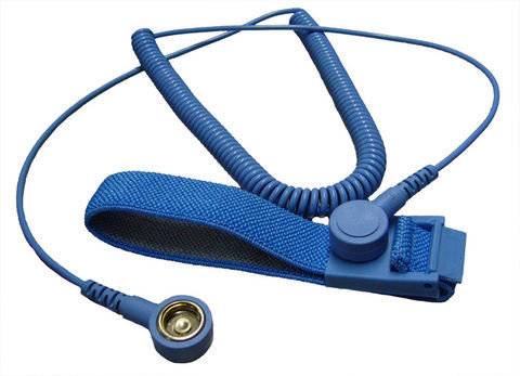

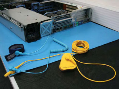

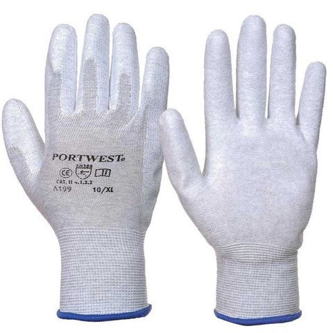

jeni
smallmer #118576 üzenetére
Ha földelt kell akkor csakis földelt csatlakozóba dugd- ettől eltérni nem javasolt!
ESD kesztyű használata és az emberi test földelése szintén előnyös PC szerelésnél.http://www.albohacen.hu/esd.php
Latex tesztűben csak akkor dolgozz ha takarítanod kell a lakást vagy a tehén fenekébe kel nyúlnod esetleg a w.c.-t takarítód.
boccci ezért.
Na jó akkor is jól jön a latex kesztyű ha nyomtató patronban tintát töltesz. -
