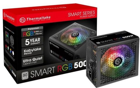

Tamagocsi123
Vagy esetleg ez :Thermaltake SMART RGB 500W
Újonnan eleg kedvező árban van és 7 év gari van rá? -

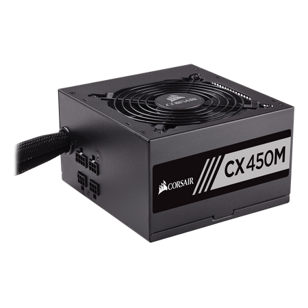

Az alábbi két tápegységet néztem ki, melyiket ajánlanátok inkább?
Corsair CX450M
FSP 450W Raider IIMindkettőre 5 év garancia van, pár száz forint az árkülönbség. Egy max. 200W-ot fogyasztó játékos konfigba kell, szempont hogy csendes legyen és idő/értékálló.
köszönöm

THERMALTAKE SMART RGB 500/600W ról tapasztalatok? A neten nem igazán találtam róla sok infót milyen bél van benne.Viszont egész olcsó 12k az 500w os.Szerintetek be merjem vállalni egy viszonylag nagy étvágyú konfighoz?Össze adtam szoroztam kivontam aztán úgy 420w lenne kb ami teljesitménybe kéne nekem.
