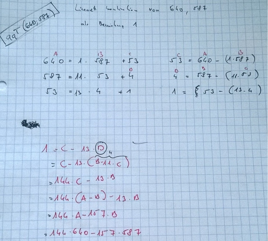

Sziasztok! Újabb kérdés lineáris kombinációval kapcsolatban. Még régebben axioma elmagyarázta hogy működik megy is, minden ok, viszont táblázattal kellene felírni, és úgy már nem megy. valaki tudna segíteni? Elv csak töltögetéssel menne a táblázat de én max úgy tudom hogy előtte egy oldal megtelik.

Hogy érted hogy ne vegyme ki a 616,507-et?
Alap esetben így csinálnám:
109=616-507
71=507-(109*4)
38=109-71
33=71-38
5=38-33
3=33-(5*6)
2=5-3
1=3-2Viszont ezzel nem megyek semmire, esetleg bele tudnál javítani hogy "hogy ne vegyem ki ezt a két számot" ?

Valamint ennek a táblázatnak a felvázolását/lényegét/értelmét.
Ez euklidiszi algoritmus, vagy más? hogy kell felírni, mi a működési elve? -

Továbbá a következő feladat pirossal bekeretezett részére nem jövök rá hogyan jön ki a 144 és 157. esetleg ebben is tudnátok segíteni nagyon hálás lennék!
Elég sokat ültem a példák mellett és már feladtam, kell külső segítség.
