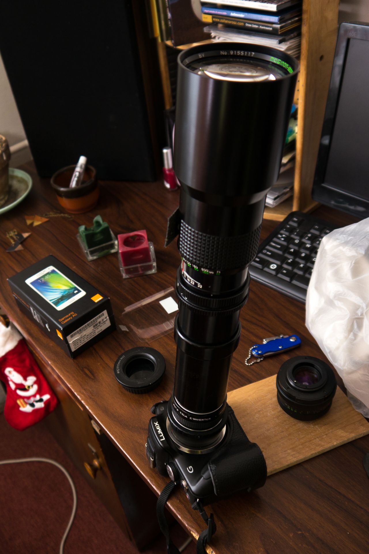

Ez csak úgy van most, használva sztem nem nagyon lesz
200mm fölött stabi nélkül nekem már minden túl hosszú.
