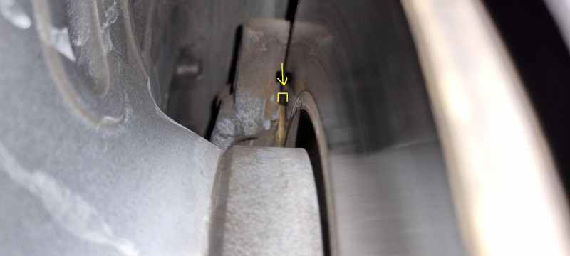

A kopottságot már kivesézték a többiek, így csak a hangra reagálnék.
Egyfajta csikorgás teljesen normális, okozhatja szennyeződés, a betét anyaga, de akár a hőmérséklet és a levegő páratartalma is.
Anyám Lanciájára zsír új Ate szettett tettem fel szeptemberben, alig van benne 1000-2000 km, mégis visít. -
vzozo #328251 üzenetére

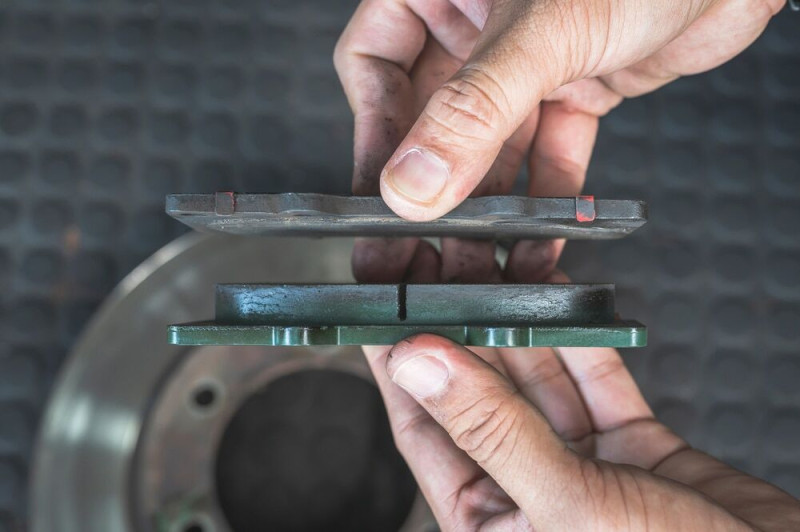

Egyik képeden lehet csak valamennyire látni a dolgot, de ezen sem a lényegen van a kamera fókusza. Ha ez tényleg az, akkor én sürgősen cserélném.
A fékbetét húsának a vastagságát kell nézni, a példa képen a felső a cserés (eddig nem hagyjuk elkopni, mert ez már vason van), az alsó az új:
