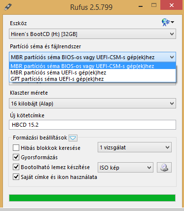

lev258 #42560 üzenetére
Rufusnál ilyen opciók vannak, én az alsót választottam.
Ha nem net installer, akkor melyiket szedjem le pontosan?
Ti mivel írjátok ki pendrive-ra esetleg?
A lap amúgy egy Asrock N3150-es mini-itx lap.
Legacy boot-ot nem látok sehol sem és igen UEFI-s a bios, szerintem legacy nincs benne. Laptopnál van, ezért is gond, hogy legacyn van ott beállítva és nem tudnám GPT-re rakni a partíciós sémát, mert le kelene zúzni a winyót. De ez mondjuk nem fontos most. -
