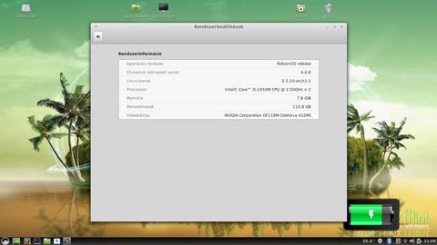

Sony vaio vpceh3l1e intel core i5 procival, nvidia geforce 410m grafikával a gép. Ezt újabban a windows 10 kifikázza memória kezelési gondok miatt. Lehet hogy linux-szal kezelhető lenne ez a vas? Vagy linux-szal is bajos ez ?

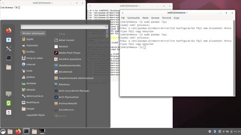

Na most már így van egyenlőre. Cinnamonnal tettem fel a Rebornost és utólag csináltam bele Matét is. A Manjarót a grub hülyeségei miatt kerülöm, ez a Rebornos tökjó inkább. Matéval raktam fel a Mintet és utólag tettem bele Cinnamont is. Ha lesz rá energiám, akkor meg fogom csinálni pont fordítva.
