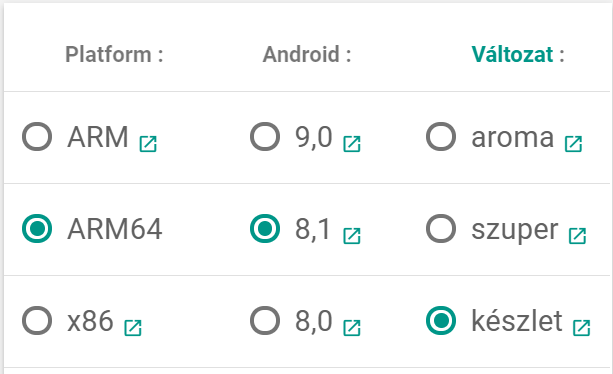

pico a legjobb, kizárólag a lényeges dolgokat tartalmazza: [link], minden más felrakható a play áruházból
gapps csomagot mindig csak közvetlen rom install után szabad felrakni, ha már 1x bebootolt a rom utána már crashelhetnek a google appok mint ez a te esetedben is történt -

Fel telepítettem a a google csomagot de sajnos elérhetetlen, fekete ablak fogad amikor szeretném az adatokat beírni. Lehet hogy nem jót választottam?
Mi lehetne csinálni? -
Beni2360
Na fent van a crDroid 8.1
De: 8. Telepítsd a google csomagot: Hol találom?
Nincs google play áruház.

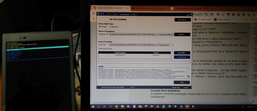

TripleB
Fellelkesedtem itt, hogy látom a romolásokat.
Régebben pikk-pakk működött minden, twrp felrakás stb, de most a portot nem találja meg a qfil. Lecseréltemmindent a legújabb vezrióra, rendszergazdai jogosultságokkal indítottam, semmi sem segített. Hol akadhat el a művelet vajon? A qualcomm driver lehet a ludas?
