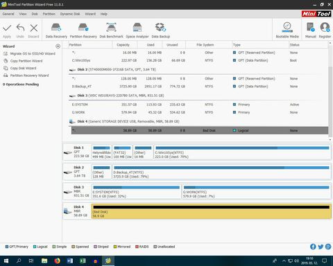

<Adamsky> #251 üzenetére
Sikerült végül telepíteni ezt a MiniTool programot.
Ráengedtem a kártyára, próbáltam a partíciót törölni, újra létrehozni, formatálni. Egy darabig hagyta, hogy kínlódjak, aztán kidobta ezt a képet
Kiírta, hogy Bad Disk, onnantól nem enged semmit se csinálni azzal a meghajtóval.
Köszi a segítséget, de ez a kártya kuka
