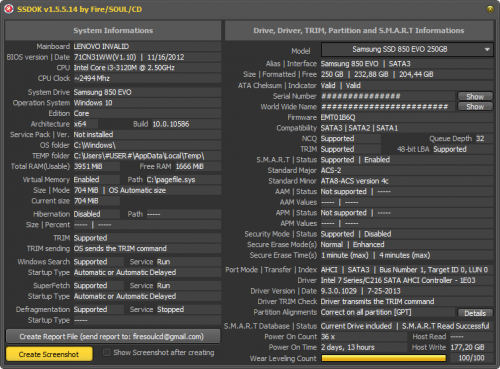

Még olyan kérdésem lenne, hogy kb másfél hete cseréltem le a HDD-t SSD-re (850 EVO 250GB, Win10) a Lenovo Z500-as notebookban, raktam fel az SSD topicba is screenshotot az adatokról, s állítólag minden rendben. Nincs is panaszom semmire, csak egy olyan érdekességre figyeltem fel, hogy a nap folyamán mikor használom a gépet, pl. böngészek stb. párszor egy halk pippenést hallani, ugyanazt, mikor a gépet bekapcsolom kikapcsolt állapotból s bootol SSD-ről. Ilyenkor semmi más nem történik, a rendszer fut továbbra is rendesen, semmi figyelmeztető üzenetet nem kapok hibáról sem, csupán megkérdezném, hogy ez mi lehet? Vagy megszokott dolog? Köszi.
Pl. most elindítottam a speedfan progit, s szintén egy halk pipp volt. Amúgy nagyon gyakran bekapcsol a ventilátor, sima böngészés mellett is, de ez így van szinte a kezdetektől fogva...
