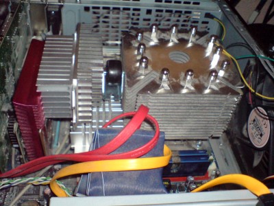

létezik-e valami ajánlott leadtekben:
pci, hardveres mpeg2 rec, és dupla analóg tuneres?most a htpc-m 2 pci-ában van pvr 2000 magas és egy pvr3000 low profle. de túl közel van a passzív vga hűtőbordájához. szétfűti, és félek, hogy nekiér a nyák hátának, és rövidrezár valamit. tehát ezeket váltanám ki.
kisebbik atx, nincs több pci, hogy lejjebb rakjam. és a vga-ra is rátennék valami izmosabb bordát. (nem gányoltat, ami most van...)
most így néz ki a rakás: -
