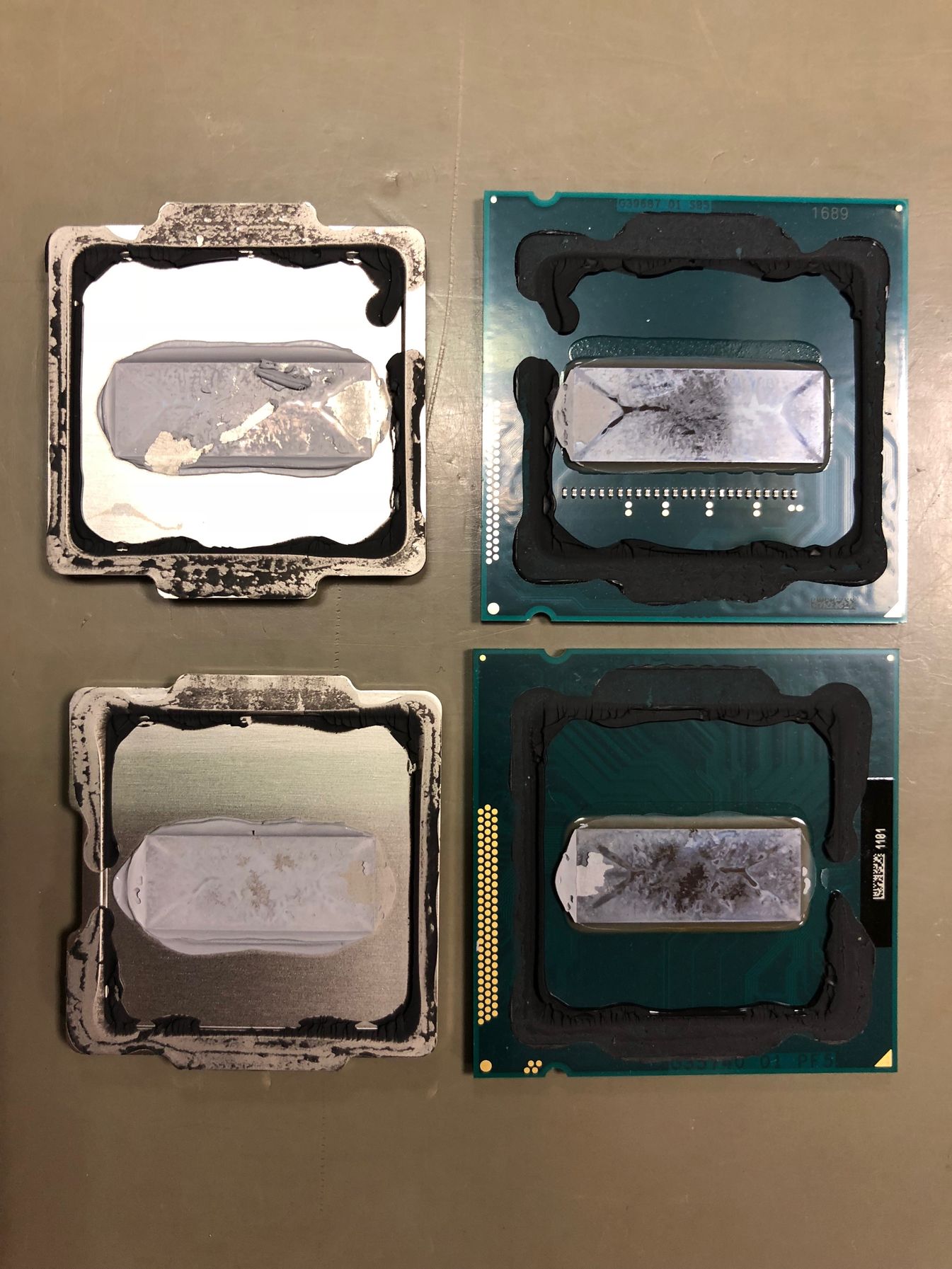

A deliddereket magánemberek tervezték és home-made gyártották. Bármilyen hűtőt pedig gyárak gyártanak és egy gyár nem fog "pár" darab skalpolt CPU miatt egy olyan hűtőt tervezni, ami semmi másra nem jó, csak egy adott szériára. Ha van is mondjuk a világon 1M darab skalpolt CPU, abból eleve minden 10. ember mondaná, hogy neki kell egy ilyen hűtő. Mondom, amiről beszélsz, az nem piac egy gyártónak. Nem is értem, hogy miért beszélünk erről.
westlake
#74018560
#416
Dehogy kezdenék csak azért leszedni az emberek az IHS-t, mert lenne direkt hűtő hozzá. Ezt nem gondolhatod komolyan. A legtöbb ember nem fogja kockáztatni a CPU garanciáját, hogy nyerjen 10-15°C-t. A piac azt jelenti, akik megveszik a gépüket és soha többet nem nyúlnak bele. Azok a userek, aki a fórumokon beszélgetnek a hőmérsékletekről a piac egy elenyésző hányada!
Lehet, hogy nekünk az IHS leszedése "természetes" dolog, de 100 felhasználóból 95-nek nem az. -

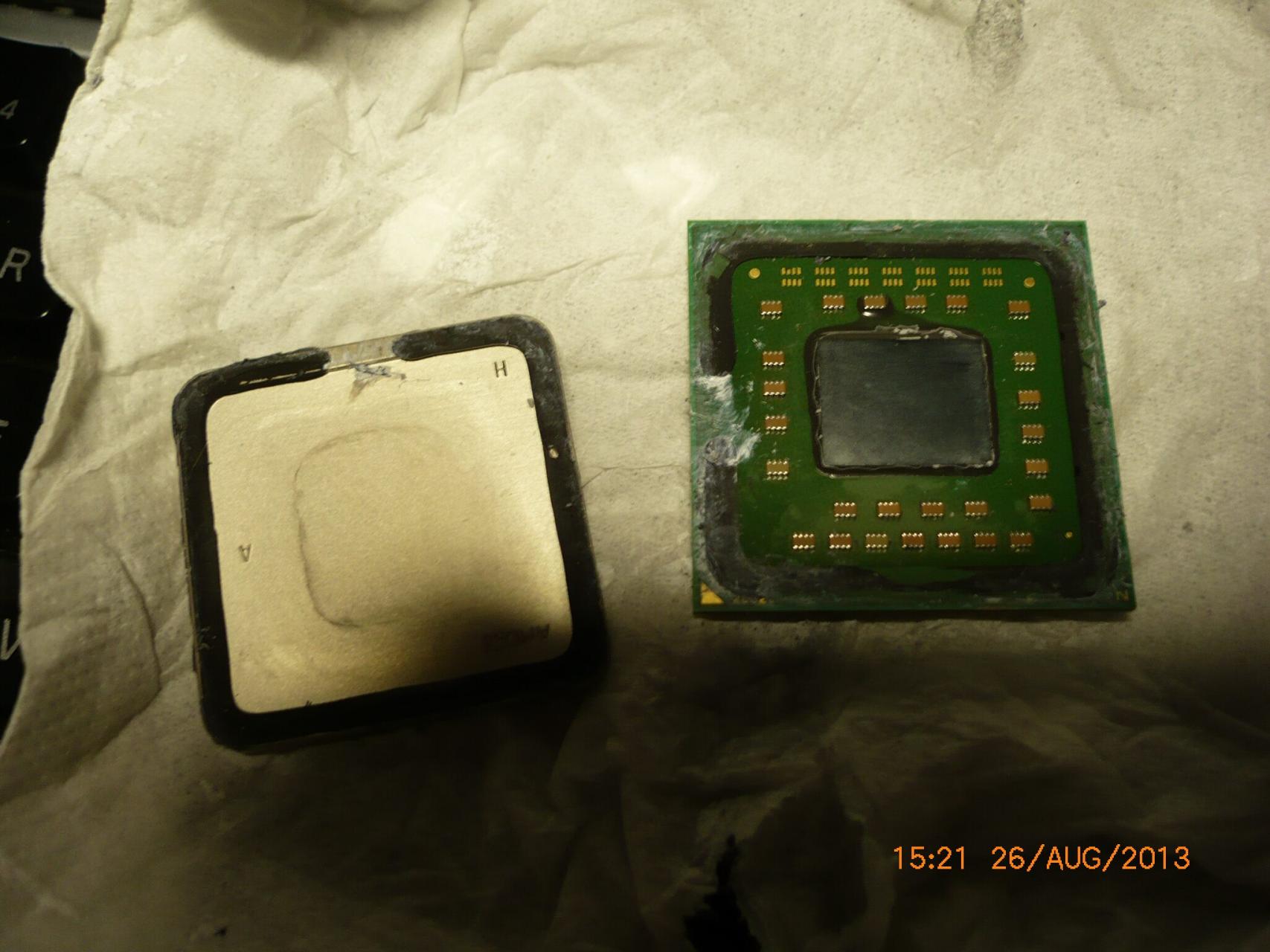

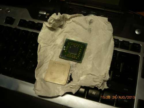

akkor leírom a tapasztalatom
(más ne essen a hibámba )A mod alanya, egy AMD Phenom II 955 Black Edition c2.
Indoklás a mod-ra:
vízhűtéssel hűtöttem, és akármit is tettem, mindig volt egy ugrásszerű melegedés a terhelés megindulásakor. persze ez természetes, csak gondoltam hogy ez jelentősen csökkenthető.AMD ihs-ei ugye durván 2-3mm-es rézlapok aminek a pereme még vállasra is van marva (ott van 3mm). szilikonnal van körberagasztva a PCB-hez, valamint középen a magnál jó minőségű hővezető anyag tölti ki az ihs és a mag közti teret.
a régebbi amd processzoroknál még nem alkalmaztak semmi különleges anyagot, gyakorlatilag körbe kellett vágni (nem mélyen, hisz akkor a mag melletti alkatrészek is sérülnek) a szilikon ragasztást, majd a magról finom feszítéssel lejön az IHS.
sajnos én is ezek az információk mentén kezdtem az ihs eltávolítását.
Phenom I esetén nem tudom, lehet az is hogy csak a Black Edition modellek kiváltsága, de különösen jó minőségűnek tűnő pasztát alkalmaztak. hátránya az, hogy szinte forrasztóónként (még látszatra is az) hőre lágyul, egyébként meg elég szilárd halmazállapotú.
ha a processzor IHS-e le is válik, visszamarad a magon egy réteg ebből a dolgoból, és az utólagos eltávolítására nem találtam még módot.
esetemben még a régi fajta pasztára készültem, és a kelleténél nagyobb erő (vékony penge helyett vastagabb szikével is feszítettem) inkább a mag és a pcb kapcsolata volt a gyengébb halk roppanás kísérte az utolsó mozdulatot akkor már mindegy volt
utólagosan persze lemelegítettem, de az eredményről nem tudok már meggyőződni.
eredményem:
ha sikerült is volna teljesen jól eltávolítani az IHS-t, a visszamaradó "ón-paszta" csúnyán elrontotta volna a mag- és a hűtés kapcsolatát. biztos rontottam volna a helyzeten.
Ha sikerül ezen változtatnom, még egy újabb postban mindenképp közlöm az eredményem -

Ádyka
Én is kupaktalanítottam.
![[kép] [kép]](http://kepfeltoltes.hu/060521/amd_www.kepfeltoltes.hu_.jpg)
[Szerkesztve]
