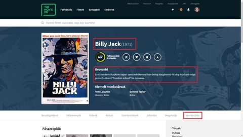

Borisz76
Borisz76 #18786 üzenetére

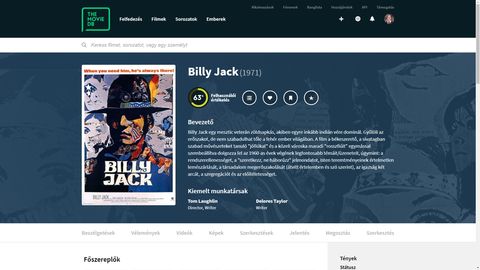

Csak , hogy kedvet csináljak a filmes adatbázis kezeléséhez, szerkesztéséhez.
A TMDB oldalon találtam egy filmet ami elég régen készült mégsem tartalmaz magyar nyelvű leírást.
Mivel nem ismerem a filmet és a történetét ezért infót kell keresni.
A port.hu és a mafab.hu oldalakon szoktam keresni.A példámban a Billy Jack c. film szerepel.

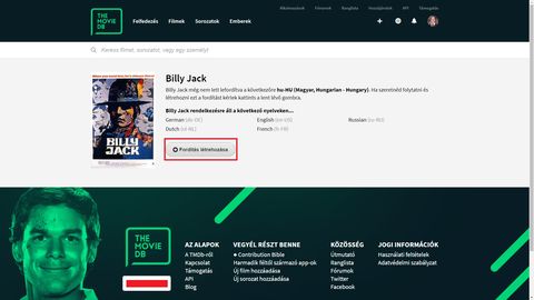

Keresés után ezt dobj az oldal :

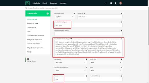

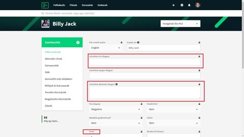

Regisztáció és bejelentkezés után Szerkeszthetővé válik az oldal.
Ezeket a mezőket kell kitölteni:

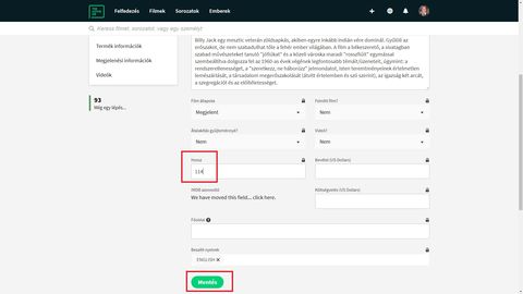

A beírt infót ezúttal a port.hu-ról szereztem be. Másolás / Beillesztés módszerrel.

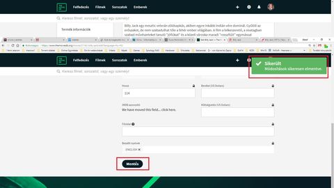

A lap alján a Mentés lehetősége :
Ezután ha a filmet hozzáadom a Kodi-hoz , már lesz magyar találat.
Mint látható pár kattintás az egész és gyorsan megvan.

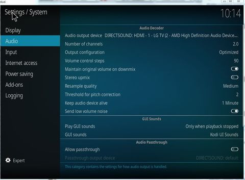

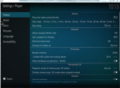

@Borisz76: @Zolorado: Nos, végül a hardveres gyorsítás volt a ludas, ahogy kikapcsoltam, más folyamattól függetlenül (másolhattam és böngészhettem is a lejátszás mellett akár...) teljesen röccenésmentesen vitte a fullhd anyagot is szoftveres módban, sőt a képe is sokkal szebb lett*, mint hardveres gyorsítással.
*ilyet egyébként a bsplayer-vlc viszonylatában tapasztaltam, a bsplayer képe sokkal mosottabb, fakóbb mint a vlc-é, ugyanez igaz itt is a hardveres-szoftveres gyorsítás között a szoftveres javára.
