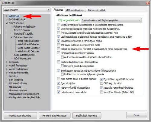

Ami nagyon hiányzik, hogy mindegy milyen névvel van a videó mellett egy felirat , akkor is betöltse a videóhoz, ha ugyanabban a mappában van a videóval.
Már néha kezdek kételkedni, hogy tényleg volt ilyen funkciója, de előtte media player classicot használtam és abban nem volt ilyen jóság, tehát marad a kmplayer.
Hol lehet ezt a funkciót bekapcsolni? -

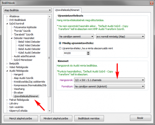

Újraraktam a gépet (Win7), azóta nem nyomja ki rendesen a hangot külső erősítőre.
Optikain megy ki a hang, SPDIF van kiválasztva a hangmenüben elsődleges kimeneti esztköznek, Dolby és DTS teszten szól az 5 hangfal. Eddig kiírta az erősítő hogy Dolby Digital vagy DTS, és az 5 kis hangflalat a kijelzőre.
Most csak Pro logic van kíírva és 2 hangfal (de leginkább csak a center szól).
Mindent kipróbáltam, főleg eszerint: http://forums.kmplayer.com/forums/showthread.php?t=7177
De próbáltam más lejátszót (GopPlayer, POtPlayer) azokkal is hasonló a probléma, de blurayyel is.Egyszerűen nem bírok rájönni, nyilván valami triviális oka van, de nem megy.
Az erősítő nem változott, minden beállítás ugynaz, mint volt.
Valami ötlet?
Köszönöm!

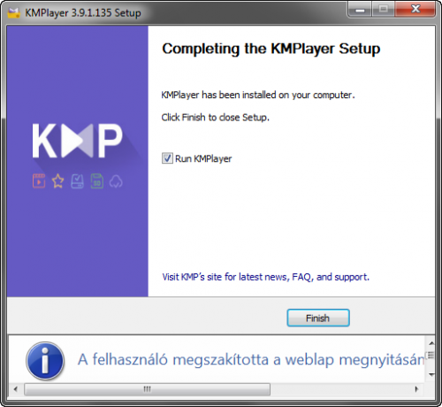

Telepítettem a KMPlayer_3.9.0.129.exe-t. A Recommended telepítést választottam, és amikor reklámot, ask.com-os dolgot meg toolbar-t akart telepíteni, akkor kivettem a pipát a négyzetből és mentem tovább. De valami mégse sikerült. Települt a Comodo Dragon böngésző és a lejátszólista helyén KMP Games lista van.
Hogyan kell telepíteni? -

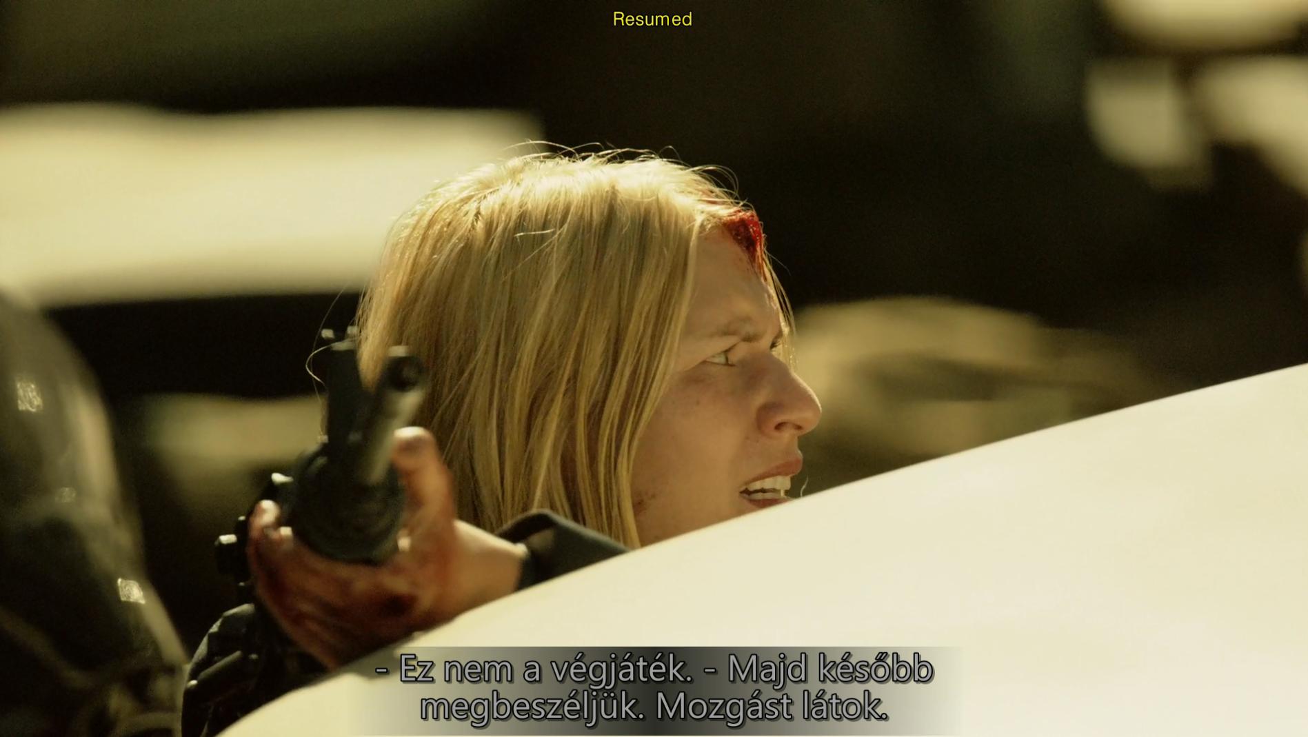

Üdv! Eddig mindig azt tapasztaltam, hogy ha olyan subtitle (felirat fájl) van, egy videóhoz (azt hiszem .ass kiterjesztésű subtitle esetén) amin egy felirat nem a képernyő aljára van pozicionálva, mint általában, hanem valahol a képernyőn, ahol letakarja az eredetileg a videón lévő feliratot és a kamera (rajzfilmnél ez persze értelmezhetetlen) mozog, svenkel, akkor KMPlayeren a felirat szakaszosan mozdul arréb. MPC-HC-n meg szaggatás mentesen a mozgással szinkronban.
Például egy japán rajzfilmen végigmennek egy utcán és a boltok kirakatain a feliratok fordítása látszik.
A KMPlayer-ben van valami rosszul beállítva, vagy ezt a legújabb verzió se tudja olyan szépen megoldani,mint a MPC-HC? -

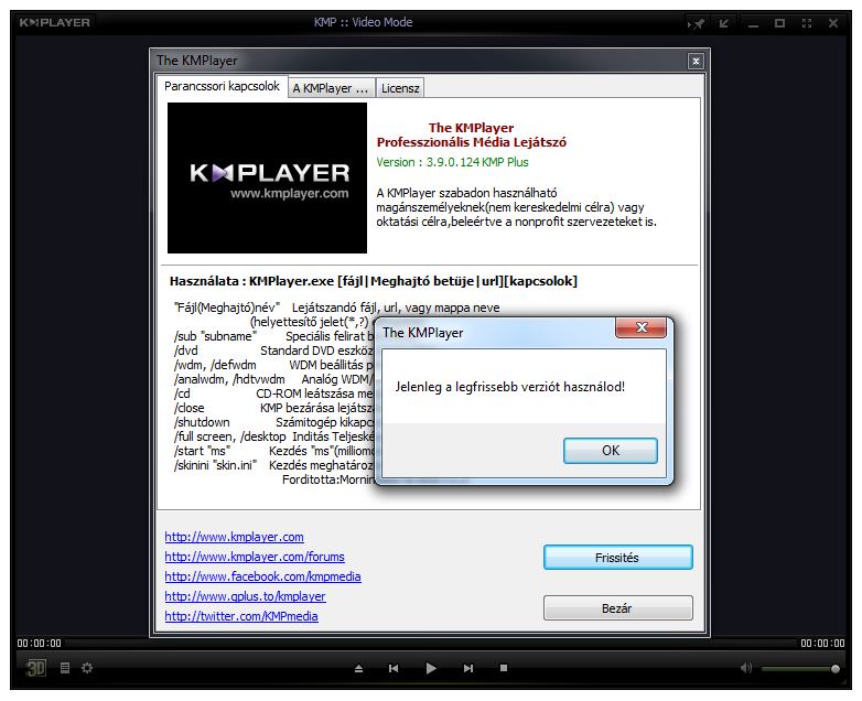

Az előző Hsz-ban nem jól írtam az utolsó verzió számot, amiben még KI lehet venni az Új verzió ellenőrzésére vonatkozó értesítési pipát!!!
Az utolsó verzió, amiben még benne van az:
KMPlayer_3.7.0.113 Kiadás: 2013-10-15
Értesítés kikapcsolása:
Általános - KMP indulásakor... - Új verzió ellenőrzése
De ebben már benne van a reklám cucc is, ami feljön oldalt a film indításnál...
A KMPlayer 3.6.0.87 verzióval azért kevertem, mert ennél még nincs a reklám...

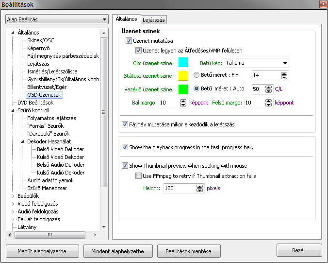

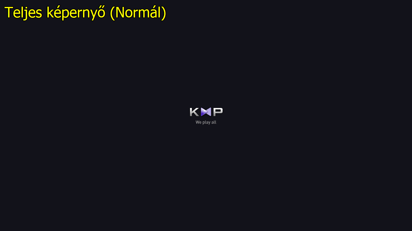

Hogy lehetne az ilyen felirat szövegek színét és méretét változtatni? Elég zavaró ez a sárga szín,meg a nagy méret. Köszi.
