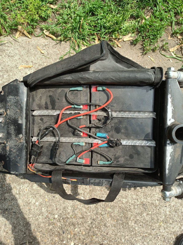

Az indító akku már kevésbé.De amúgy igazad van, valóban voltak olyan rollerek is, amelyekben még ilyen régi savas akkuk voltak, konkrétan építettem egybe egy picivel komolyabb pakkot anno (a 6x12V 9Ah gyári helyett 1 db 36V, 38Ah-t) Nitro Scooterbe:
Papíron 648 Wh volt a gyári, 3s2p-be kötve, ám BLDC-re lett átalakítva 30A vezérlővel, kövér gázra rendesen szakadt a fesz... Elvégre 15A-15A-t megkapott egy-egy sor, nos:
nem nagyon tetszett ez a viselkedés a srácnak, ehelyett lett az én 1374Wh-s pakkom. (Tapasztalatát idézem "nagyon erős, nyomatékos lett, simán kipörög a kerék, 40 km/h végsebesség, terepen elég, semmit nem esik [a feszültség] hirtelen terheléstől". Nagy
kár, hogy annyira élvezte ezt a nagy menetelést, hogy a 3. naponfeltámadott, eldobta sajnos a vasat, ezért később inkább eladta. Mondjuk annyiban megvolt a "kármentés", hogy visszakerült hozzám a pakk, és tudtam hajtani én is.Amíg én is nem estem...)
