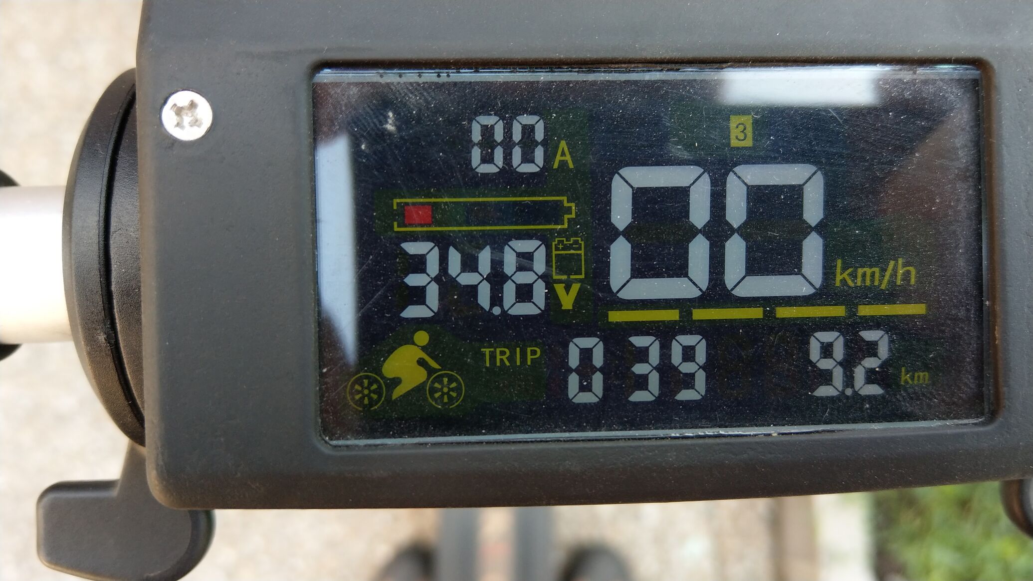

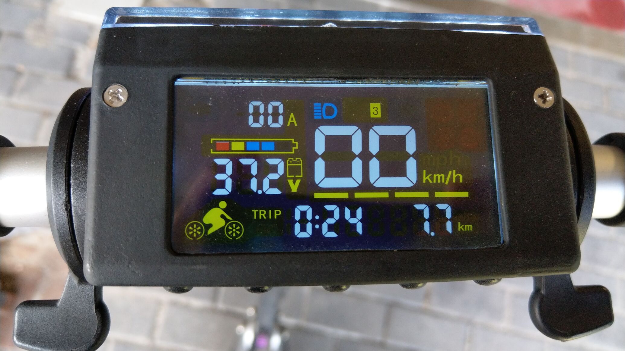

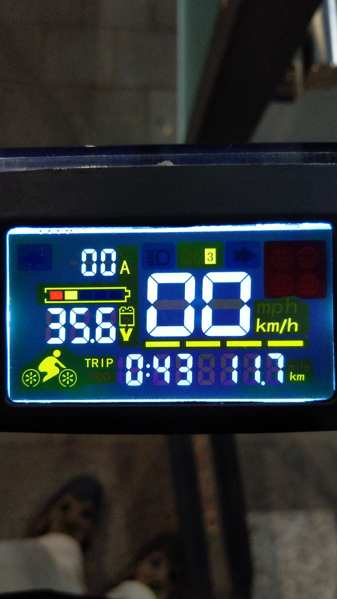

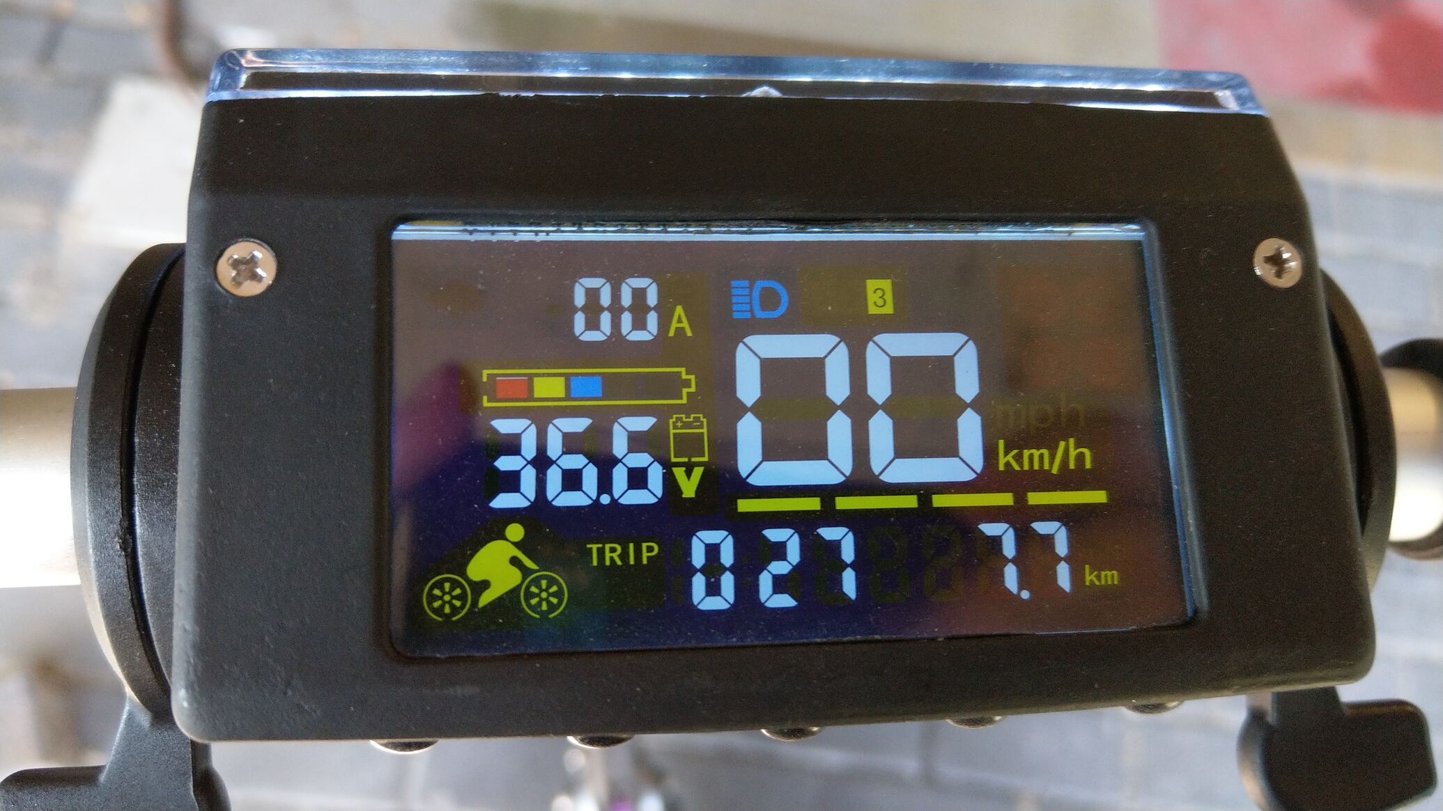

Megvolt a teszt. Az akku szar. Nem tartja a feszt, eleve 42-ről lepörög 40.4-re,
amint lehúzom a töltőt (miután zöld persze). Terhelve gyorsan lemegy 36-ra...
Ezen pár kilométert bír, ha megállok, feljebb megy (elég szokatlan mértékben):
nagyjából 7.5 km után fosta össze magát, így a céghez éppen behoz, és vége!Konkrétan láttam, ahogy bezuhant a fesz 30 alá, és elhalványult a kijelző: gari.

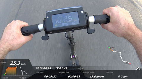

Most azon gondolkodom, hogy lehetséges-e, hogy a féklámpa kábel zárlata
miatt kapcsolt ki? Egyelőre leszedtem a törött sárhányót, majd letesztelem.Videóban annyi látszik (kézben tartott telefonnal nem sikerült jobban), hogy
36V-nál elindulok, 1-esen gurulok esik a fesz, 35-nél egyszerűen kikapcsol.Korábban ilyet nem csinált: mikor elment az összes rásegítés (29V), akkor
is aktív maradt a vezérlés. Mérte a sebességet, működött a lámpa és a fék:
ez kísértetiesen emlékeztet az előző S1-emre, ami random kikapcsolgatott.Szerk: amikor először kapcsolt ki, majdnem meghasaltam a kormányt, tök
meglepett, hogy elment a kraft. Amikor lenéztem 29V-ot láttam eltűnni. Kb.
kizárt, hogy tényleg annyi maradt volna az akkuban. Ezért gondoltam arra,
hogy akkor valami szétmehetett benne, hiszen vissza se tudtam kapcsolni.
Aztán később mégis sikerült, így arra gondoltam, hogy ez vmi kontakthiba?
Viszont alig egy saroknyira vitt el, s ezt később kétszer eljátszotta, az utsó
esetről készült a videó. (A kettő között lábbal küldtem, meg villamosoztam.)Szerk2: ez most kicsit OFF a Kugoo témához, de vki "lerakott" egy Lime-ot:
Ekkor még vidáman haladtam, nem sejtettem, hogy mindjárt megáll alattam. -

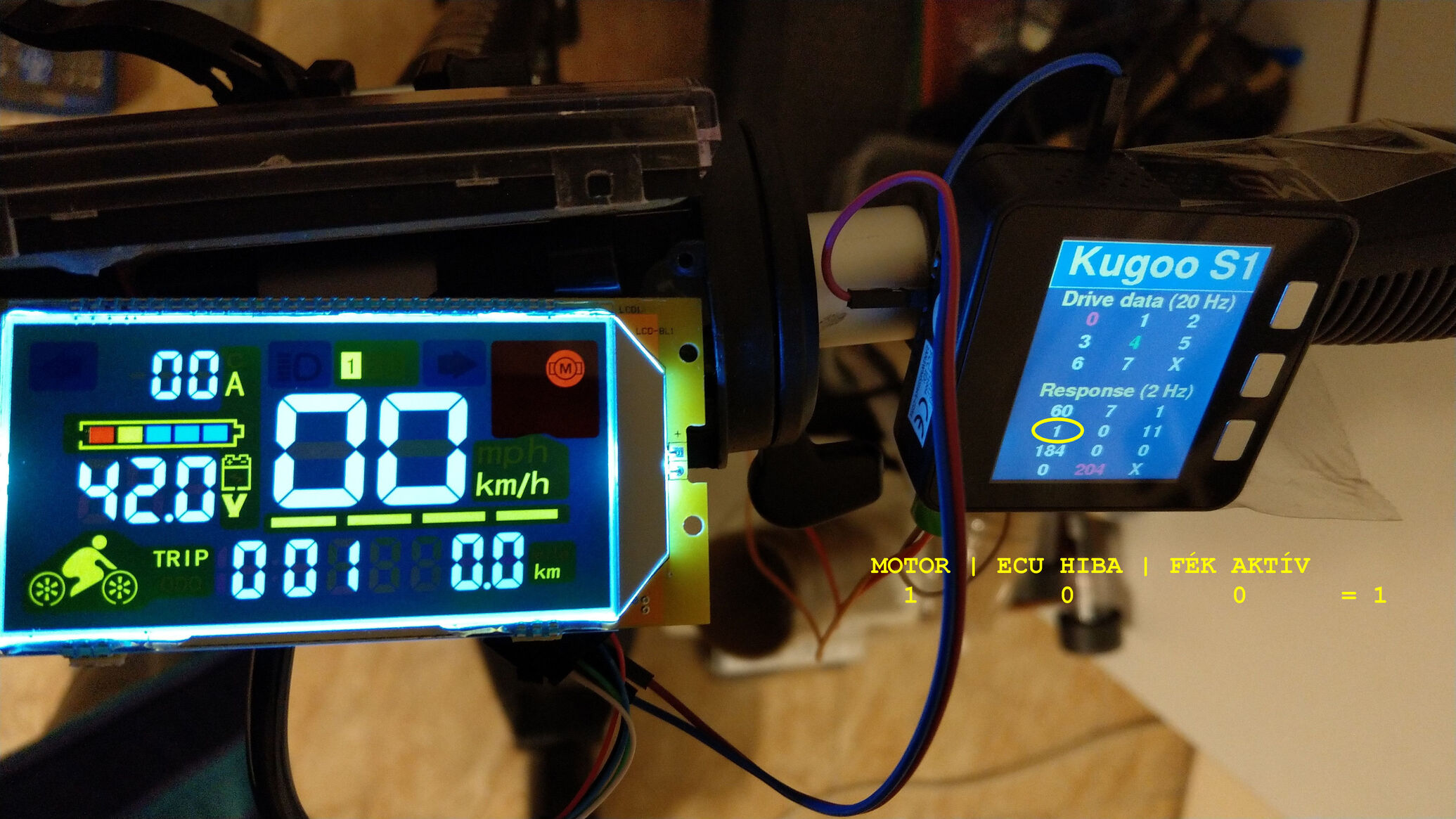

Arra van ötleted, hogy hogy lehetne komplett szétszedés nélkül egy próbát tenni
a Pro motorral, hátha nem ment el benne semmi, csak a csatlakozó olvadt le?
Konkrétan a csatlakozó rendbetételén gondolkodok, és egy gyors* próbán...*: nem gondoltam volna, hogy sürgős lesz, de nagyon hiányzik a normális fékerő.
(Ami, nem győzöm hangsúlyozni még mindig rohadt kevés rendes fékhez képest,
de a gyári motor gyári vezérlő kombója botrányosan gyenge fékhatást mutat...)
Szerk: itt értekeztem arról, hogy mennyire (nem) lehet megállni a Kútvölgyi lejtőn.
Emlékszem, mikor elhoztam a rollert, ugyanitt még nehezebbnek tűnt lelassítani.Szerk2: ezért IS lenne jó a duplamotoros megoldás, mert úgy dupla a fékhatás is.

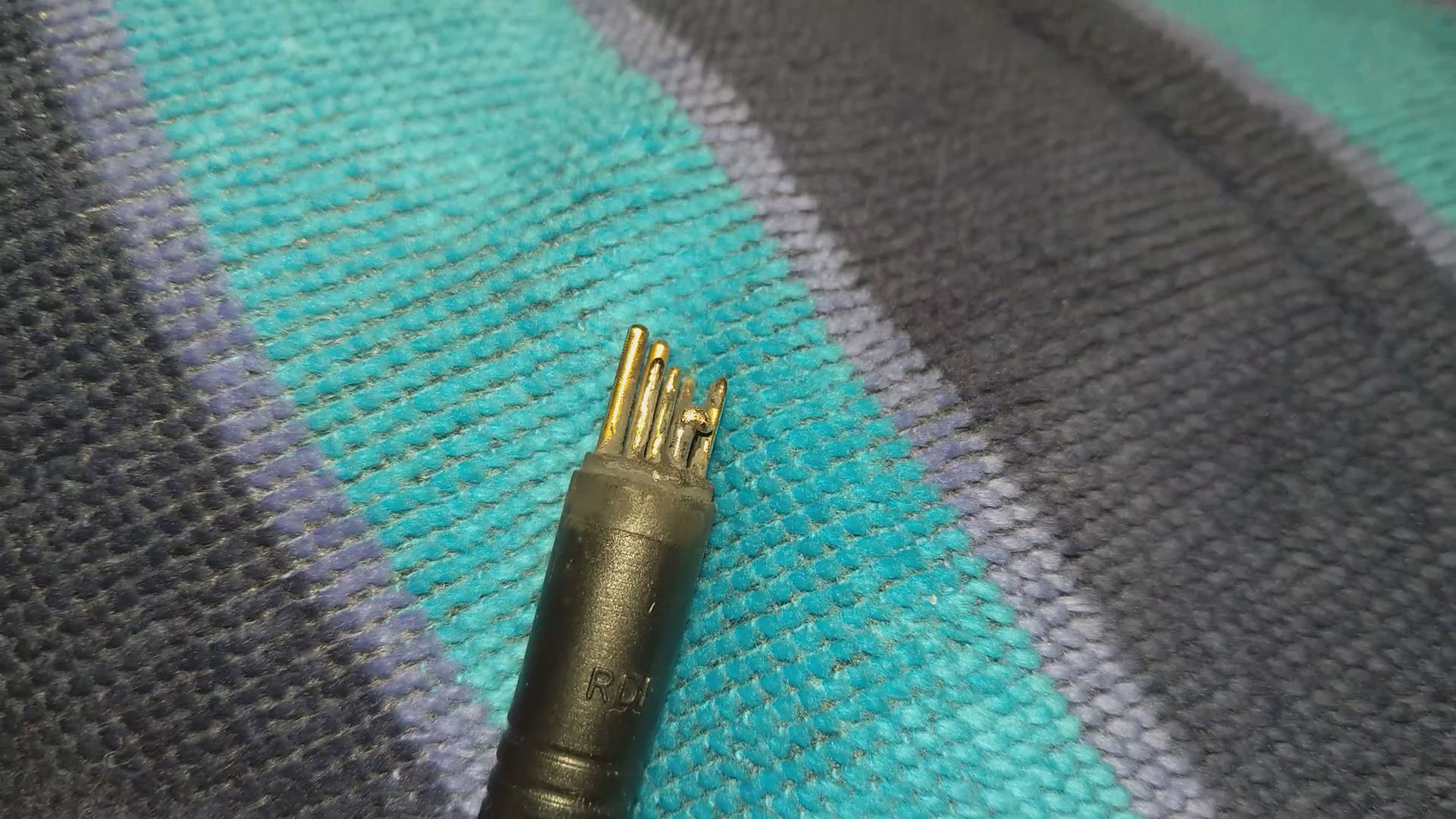

#07746304 #3616 üzenetére
Hát ja, ez tényeg szar, max a csatlakozóit tudom majd használni, moddinghoz.
Kivéve persze azt, ami megolvadt... Elfelejtetettem kikapcsolni a rollert, amikor
megpróbáltam rádugni a motort: mi baj lehetne? Lett... Sebaj: "tanulópénz".Szerk: ha ki lett volna kapcsolva, akkor nem ott kezd olvadni, hanem esetleg a
túláramot érzékeli a BMS és levág a francba, vagy nemt'om... most már ez van. -

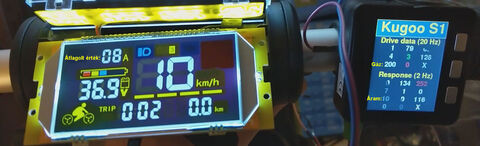

DigitXT #3607 üzenetére
Na, megvolt a hibás ECU tesztje. Valóban hibás, sőt, zárlatos. Felszállt a füst.
Volt kis riadalom, izzó fém a kézben, meg ilyenek. Utána néztem, hogy bizony a
NYÁK vízkáros... ilyen fehér lerakódás látszik rajta, nyilván rövidre van zárva rajta
ez meg az, de nem teljesen halott, mert kommunikál a kijelzővel, s mondja ugye
a motorhibát (amikor nincs rádugva a motor!), meg a saját öndiagnosztika hibáját.Én voltam a f*sz, hogy megpróbáltam rádugni a motort. Lett belőle csimm-bumm.
Most úgy néz ki, hogy visszaálltam a sima S1 motorra. A Pro meg kábel cserés.
És remélem, hogy csak a kábel ment szarrá, és bármi más áramkör benne nem.Egyelőre jegelem a kétmotoros projektet, mert kéne egy jó ECU, magában ~7K,

Volt egy kis gumifüstölés, de úgy néz ki, megvan az áramerősség byte-ja.
@6A:
Szerk: ráadásul a kijelzett értéket átlagolja. Pl. 3A után azt veszi, hogy 5A, akkor
egy ideig kiírja, hogy 4A, csak utána áll át 5-re a gyári display. Ahogy hirtelen gáz
elvételnél, amikor rögtön 0 lesz az áramfelvétel, több értékben kamuvisszaszámol:
a tartott 6->0 után azonnal jön egy 3, majd egy 1, és csak utána a nullás érték.Szerk2: sajnos nem vettem észre a videókészítés közben, hogy amikor váltottam
3-as fokozatra elszaladt az M5Stack inputja (zavar az erőben, LOL), így a csutka
gázon felvett 10A (utána lett kicsit égett szag) nem a helyén látszik, de attól még:
Természetesen a fokozatkijelzés is el van csúszva, zölddel látszik a gáz helyén...Ez a teszt amúgy azt mutatja, hogy nem a 200-as max. érték korlátozza a gépet,
hogy 11A vagy 15A maximum teljesítményen üzemeljen, valószínűleg az ECU az.
Ugye megérkezett hozzám a Pro ECU (elvileg hibás), max. 11A-es. Holnap teszt! -

#07746304 #3558 üzenetére
Hát ez nem beázott... Most komolyan kitépted a gáz/fékkarból a vezetéket?
Szerk: ugye nem azt akarod mondani, hogy megkaptad az új kijelzőt, és ahelyett,
hogy lekaparod azt a kis ragasztást a NYÁK-ról, kihúzod a gáz/fék csatiját, és az
újba bedugod, megfogtad a kábelt, és kitépted a gáz/fékkarból? Az eszem megáll. -
DigitXT
Darellus92 #3556 üzenetére
Főleg, hogy közben a selfie-botot is pörgeti. Kéne ilyen bakiparádé, amikor lecsap pár járókelőt.
DigitXT
B-L-A-C-K #3551 üzenetére
Közel sem biztos, hogy kapott hozzá új gázkart... Amúgy szerintem poti...
Három vezetékes. Fordítva bedugni nem nagyon lehet a csati formája okán,
de ha lehetne, akkor is működnie kellene, max. inverz mód: simán lehet sz.r,
ha belegondolunk az kapja elsőre a legnagyobb vizet, szigetelve ugye nincs.Szerk: nem tudja közvetlenül rádugni, a kormányban lévő kábel apa-apa...
Viszont egy multiméterrel 1 perc alatt végig méri az összes vezetéket (van-e
szakadás, vagy rövidzárlat). De azt most megmondom, hogy a piros+fekete
hibátlan kell legyen, mert különben be se kapcsolna. Ha már befékez, akkor
biztosan jó a kék is. A fehér és a zöld kérdés, de azon nem ment nagy áram,
kizárt, hogy átégett volna. 5V soros kommunikáció megy rajtuk, előbb megy
tönkre a chip, ha vhogy rákerül a 36V, mint hogy a kábel elkezd melegedni. -
DigitXT
#07746304 #3549 üzenetére
A gázt adó mechanizmus egy potméter. Multiméterrel simán kimérhető.
Vezeték szakadás/átégés a kormányban nem valószínű, nem arra megy
a nagy áram, ami ilyet csinálna. Ha a potméter jó és a kijelződ új, ki kéne
jönni a fehér vezetéken a vezérlő jeleknek. Arra a sima multiméter kevés:
pontosan csak szkóppal lát az ember, vagy a kütyümet kéne ráakasztani.Próbáltad amúgy betolni? Néha nekem is csinálja, hogy nem elsőre indul.
Nem azért, mert úgy van beállítva, passz, miért. Ritkán, de előfordul: picit
meglököm, aztán elkapja. Hibajelzés nincs? Fék működik? Féklámpa jó? -

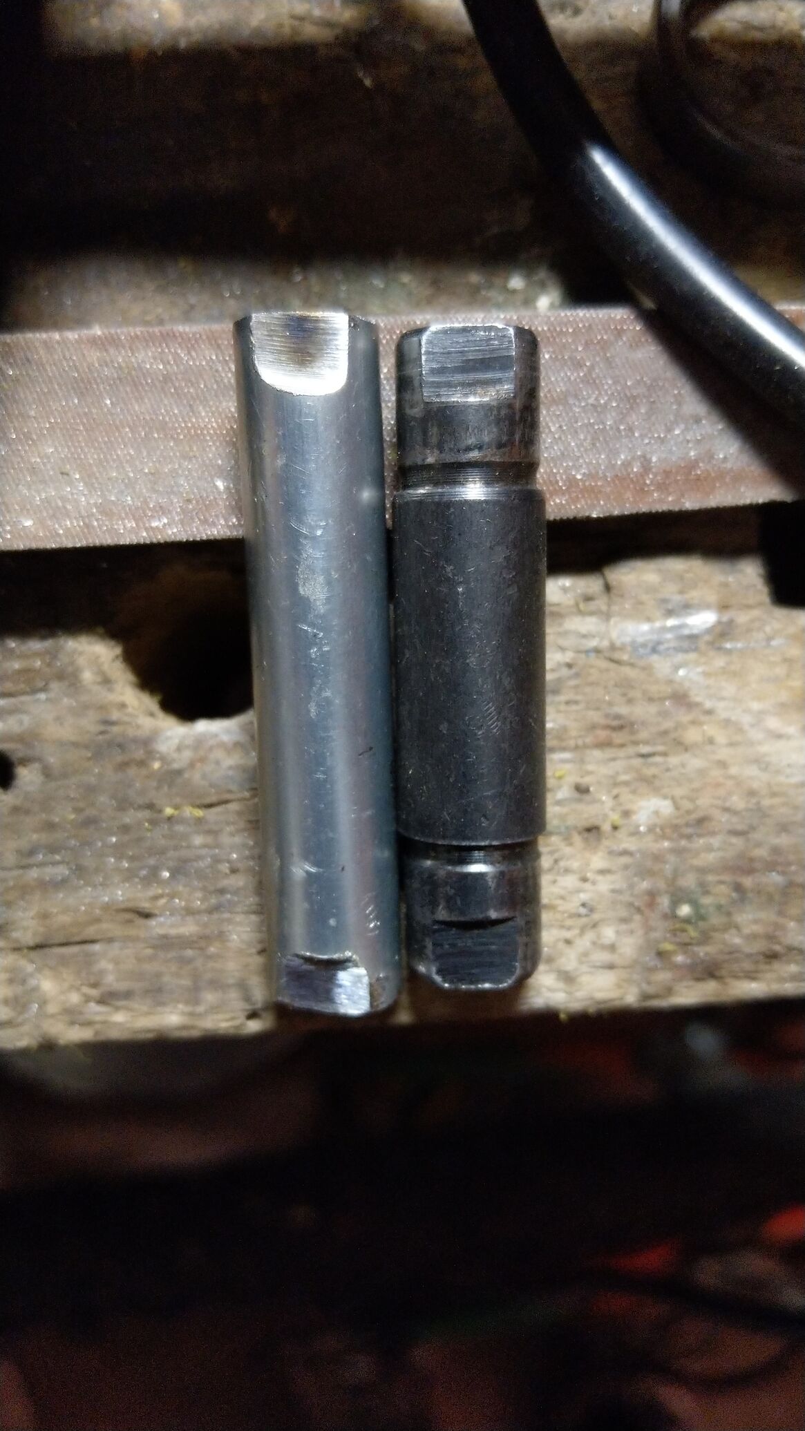

Faragtam egy kicsit szélesebb tengelyt, így egész vállalhatóan pörög:
holnap kíváncsi leszek, jobban megy-e, mint ma (arra számítok, igen)!
MÁS: a kalibráció csak a kijelzett sebességet (+a tévesen mért távot!)
csökkenti, az áramkorlát nem nő tőle sajnos: majd ránézek, ennél mit
beszélget a vezérlő a kormánnyal. Remélem nem törik el a tengelyem.
Messze nem lett tökéletes, egy 12-es cső-tengelybe flexeltem bele.Mindenesetre a csapágyat kicsit amortizáltam megint: szerelői bakival.
Ennek hangja hallható a videón: szerencsére akadásról még szó nincs.
(Konkrétan rosszul támasztottam, ahogy a szoruló tengelyt kiütöttem.) -

Hát, kb. 2 km/h lassabb mindenhol + több áramot vesz fel = nem az igazi...
Jó, hát ez közismert a pneumatikus kerekekről. De ez extrában szorul is.
Most már valahogy csak bele kellene oktrojálni a sima motort hátra.Jah, az óra csal felfelé 1-2 km/h-t, távot meg rendesen fölé méri. GPS 2.45
km-nél ez már 2.7-nél tartott (sok pirosat kaptam, ráértem nézegetni).
7.1 km helyett a végén meg hozta a szokásos 7.7 km-t. (Érdekes, mivel a
sima kerékkel jóval pontosabb volt: lehet, más picit a Pro kerék átmérője?)10% körüli csalás mind távban, mint sebességben: ezt át fogom állítani.
Szerk: visszakerestem a 7.1-re, hát a 11A-es jóval kevésbé szívta az akkut
(ami persze logikus, mert valamit valamiért).Dupla motorhoz dupla akku jó. -

Támadt egy ötletem... Ha meghülyítem a vezérlőt a sebesség kalibrálásával,
lehet, kinyomna 14A-t végsebességen is. Kíváncsi vagyok, mennyit menne...Szerk: eszembe jutott, hogy ránézzek: 504 km van benne, 330-cal vettem,

Ma 39V-ról indultam: azt hittem, bőven jó vagyok, hát félúton, 34V-on már
érezhetően lassabb volt. Hamarabb csökkenti a max. áramot, így ugye a
végsebesség is kevesebb. (Azért 17-18-cal megvolt a Lágymányosi, mert
annyira visszalassulva még adja a 14A-t... használható, de tölteni kell.)
Sík úton ilyenkor már inkább csak 23-24-re gyorsult, de ez van...

Konkrétan ugye írtam, hogy "19 km/h"-val vitt fel a Lágymányosira, hát annyi:
Még az sem kizárható, hogy alámér. (Majd rárakom a kormányra a kamerát.)
Lásd a grafikonon, hogy szép lassan csökkent le a sebesség 19-re.Szerk: amúgy nem csalás, nem ámítás, 28 km/h-t az új, felfújhatós keréken,
GPS által megerősítve. És lehet, hogy csak 27-et kijelezve? Majd kalibrálom. -
