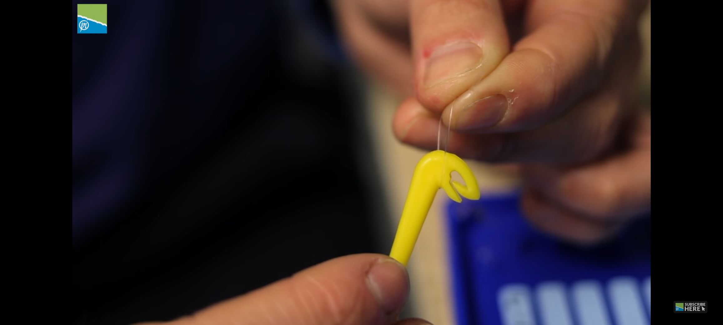

Drennan Hook Tyer, de sokszor vesztek horgot, nagyon kell figyelni, hogy mindent jól csináljak. Kíváncsi vagyok más mit ajánl.

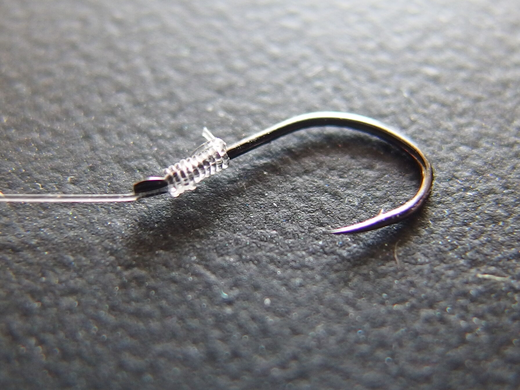

Én használtam Preston N30-at hosszúelőkén, 14-18 keszeges méret, 12-14 pontyos. Csontival vagy csemegekukoricával csaliztam. Jó horog, éles és tartós a hegye. Keményebb bottal használva a 16-os többször kihajlott nálam. Se nem túl vékony, se nem túl vastag. Ha óvatosan eszik a hal, akkor lehet, hogy egy vékonyabb (könnyebb) horog több kapást adhat pinkivel. De hobby pecára szerintem abszolút rendben van.
Ami nem tetszett benne, hogy elég kicsi a méretbeli különbség a sorozat tagjai között.Váltottam Guru LWGF-re, ott nagyobb a méretbeli ugrás a sorozatban, 10-16 között használom a dunai feederezéstől a spiccbotos snecizésig.

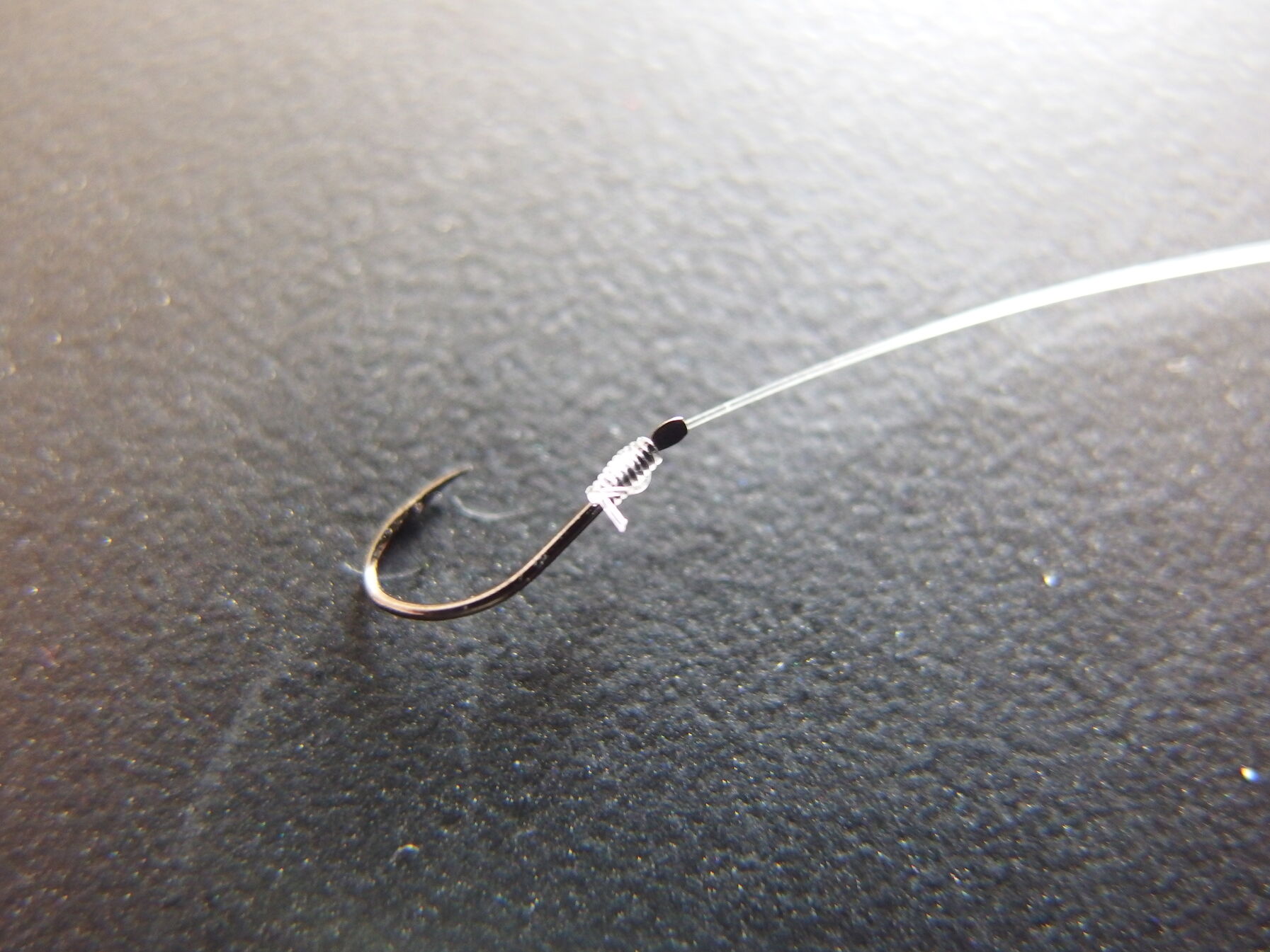

Én használom a Prestonokat.
N10 nem rossz, viszonylag erős csontis horog. Én helyette a Gama 1312F-et használom, mert a Duna eszi (paducra első osztályú), és az olcsóbban jön ki.
N20-at nem használtam, N30 jó kis horog, de a Gama 2260B ebből is gazdaságosabb.
N40 finom csontis vagy pici, vékony gilisztára való könnyebb horog.
N50 disznóölő, amikor folyón kifejezetten eszik a hal és/vagy nagyobb testűekre kell számítani, illetve tavon kifejezetten pontyozni sok csontival, kukoricával.
A Sode Light kisebb méretei (16-18) finom szúnyogos horgok, 12-14-es méretben a szúnyog mellé már mehet csonti is, a lényeg hogy baromi könnyű, úszós vízközti pecára szeretem.
KKM-B is kedvenc, methodon.

Valaki használ Preston Natural N horgokat (N10-20-30-40) hosszúelőkés módszerhez?
Nyílván a mindenféle forma keszeg lenne a cél, de lehet kipróbálnám pontyozni is, de oda van más horgom. Ránézésre az N-30 tetszik nagyon, de tervezek mellé még egyet kipróbálni. Valakinek van gyakorlati tapasztalata velük kapcsolatban?

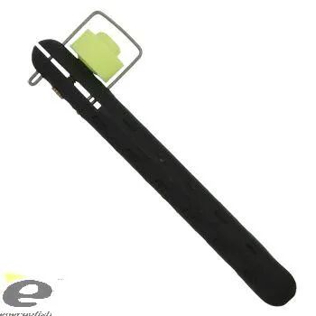

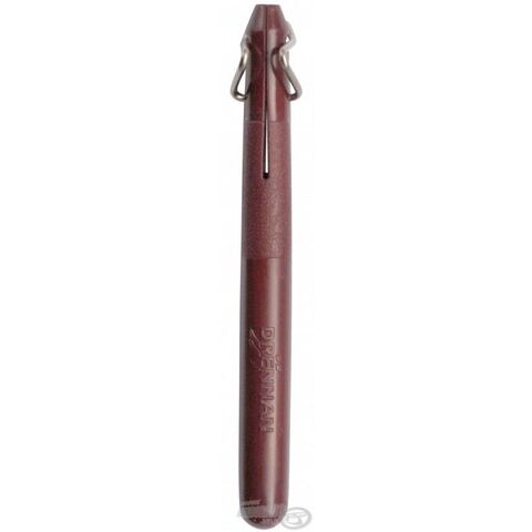

Illetve ki milyen spulnis előketartót használ?
A Guru Rig Box-ot néztem, nem túl nagy, nem is vészes az ára. Erről, vagy hasonlóról is szívesen fogadok tapasztalatokat, véleményeket.
Kisokosba fel van írva az Owner Sode, Sode Light, illetve Gamakatsu 2260B, 1310N, de methodhoz nálam nagyon beváltak a Preston KKM-B és KKH-B horgok és keszegezéshez is maradnék ezen a vonalon. -

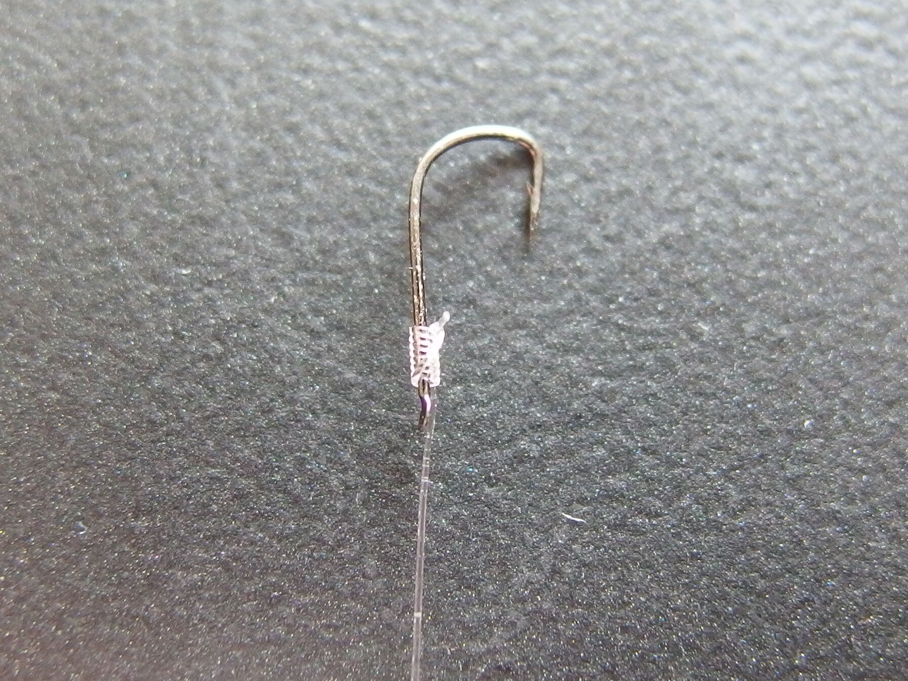

1. felkötöd a horgot a zsinórvégre
2. kellően hosszúra vágod az így kapott zsinórt, előke hossz + 6-8-10 centi bőven elég, majd kitapasztalod neked mennyi a kényelmes
3. beakasztod a horgot a helyére, a másik végén pedig a túloldalon a pöcök (amibe majd a fület akasztod) mentén visszahajtod a zsinórt. Icipicit megfeszíted, erre a visszahajtásra ráfogsz, leemeled a pöcökről, majd...
4. ...a visszahajtott zsinórszakaszon kötsz egy végfület.
Ennyi.
Kb. annyi ideig tart mint elolvasni, garantáltan passzentos lesz és picit még feszül is, amennyire a 3. pont végén meghúzod.
Ha gondolod csinálok videót.
