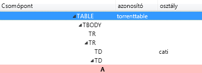

Az a Cati meg testvér elem, szóval nem egymás alatti dolog, hisz a 2 TD teljesen egyenrangú, abból ki lehet indulni?
Így néz ki a szülőkönyvtár:
Table(torrentable) > Tbody > TR > TD > AMost a kód btw így néz ki:
http://pastebin.com/UJEmEkkn

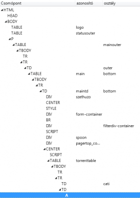

Mivel az előző script jól működik, veszem a bátorságot, és megpróbálok egy más szerkezetű oldalhoz is csinálni hasonlót. Viszont mivel azóta se tudok programozni, lenne 1-2 kérdésem, mert itt próbálgatással nem megyek semmire, mert 1 apró hiba, és nem működik, és google-be hiába kerestem számomra fogyasztható írást erről, nem igazán találtam (nem is igazán tudom mire keressek).
Szóval, az oldal első eleme amit vizsgálni szeretnék, teljes fával:
És ha jól sejtem, nekem elég innentől dolgozni:
Azaz ennek a vizsgálata, és hosszának megállapítása így fog kinézni?
