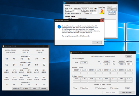

A beállitásokkak semmi gond a LinX teszt szerint. Lassan hanyagolhatnád az ősrégi Intel Burn Test-et és elfelejthetnéd a kőbalta (Windows 7) operációs rendszert! 2016-ot írunk!!!

Már több user-nél is láttam illetve a az X58 platformoknál is tapsztalom ugyanezt a tévhiedelmet, igaz ott csak három csatornás a vezérlő.Kicsit rátérve erre az IBT-re, sztem ez egy gyerekjáték. Vicc amit művel!
Bár megjegyezném, nálam nem annyira hisztizett!"Your system was able to maintain it's stability while running intel burn test.
This is usualy an indication that your CPU is fully stable, if at least with the "standard" stress level, If you are testing with memory size below standard please re-test with "standard" or higher stress level."Nálad...
