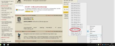

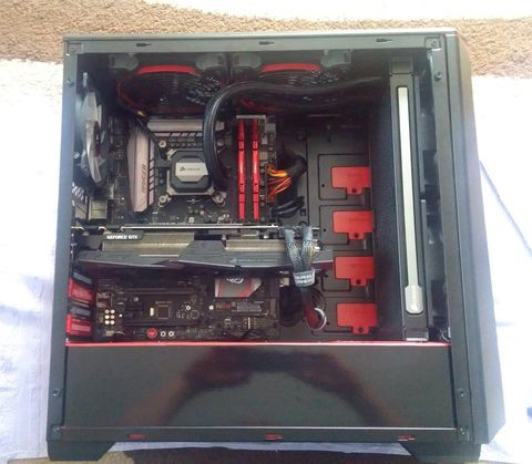

prokxy
customer114 #20947 üzenetére
Kösz, viszont felmerül a kérdés, hogy miért is "zavar" ez a 70-75 fok:
Itt a masina, elől tolja be a szobahőt a két Akasa Apache a H110i GT-re, így minél magasabb a proci hőmérséklete, annál melegebb a gép belseje. Természetesen a fenti két AF140 és a hátsó SP120 LED tolja kifelé, de csak jobb lenne hűvösebb proci, emiatt is gondolkodom a deliden, csak nem mind1, hogy 70-75 vagy 50-55 fok!
Hát nem tudom... -

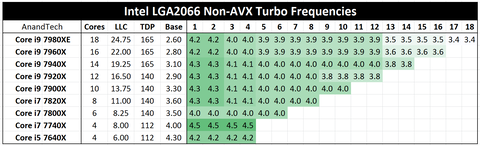

keIdor #20920 üzenetére
8 magos nem tud lenni, mert az akkora fogyasztás növekedés lenne azonos frekin. 8700K fix all-core 4,5Ghzen simán bekajálja majd a 150-180 wattot, ami nem kevés, ha meg 4,7-5GHz-ig cibálod majd, akkor simán 200wattot ehet, ami nem kevés. Delid nélkül nagyon necces.
Jól látszik az X299-es platformon, hogy a magszám növekedésével mekkora órajeláldozatot kell vállalni, hogy a TDP kereten belül maradj:
8700K csúnyán kannibalizálni fogja a 7640X 7740X és 7800X procikat. Egy alap X299 lap meg annyiba kerül, mint egy IX APEX. HEDT platformnak megvan a szokásos felára a mainstreamhez képest.

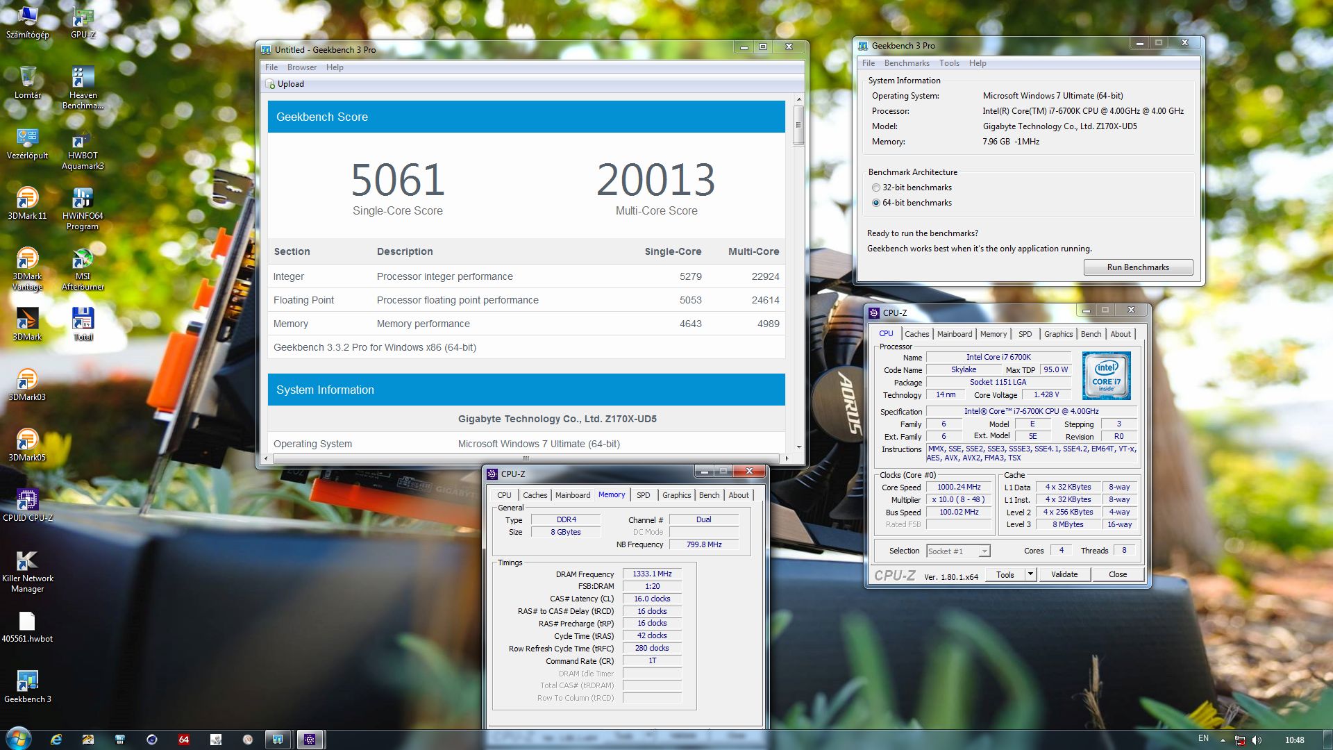

#20844032 #20913 üzenetére
1 szálas teljesítményre értettem (IPC), azért megnézem tuningba mennyit fog fogyasztani mind a 6 magon 4,8Ghz-en. A Coffe Lake a core i3 - i5 vonalon lesz nagy áttörés, végre 4-6 mag mindenhol. De játékban nem lesz nagy előre lépés egy 4,6-4,7-en ketyegő 6700K-hoz képest. Mondjuk ha az i3 8350K (4mag + HT) igaz, akkora nagy a baj, mert az pont a 7700K. 7350k most 50 ezer, és ha ez a helyére jön akkor a most 100 ezres 7700k 40ezer lesz a használt piacon, a 6700k meg még olcsóbb
