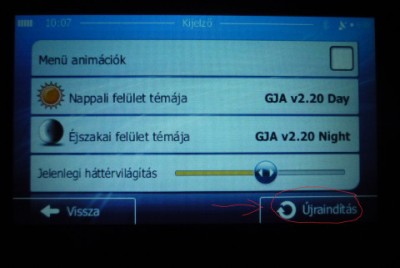

Te figyu, írtad korábban, hogy Restart gomb megjelenik a menüben, választható lehetőséggel a 2.20-as GJA-ban, de én nem találom, merre kell keresni?
Mik az újítás (térképcserélőn és Arkoko/Gurjon gyorsmenün kívül), mert nem igazán találom annak ellenére, hogy az angol leírást elolvastam..... -
