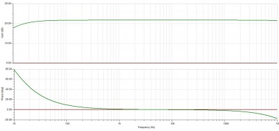

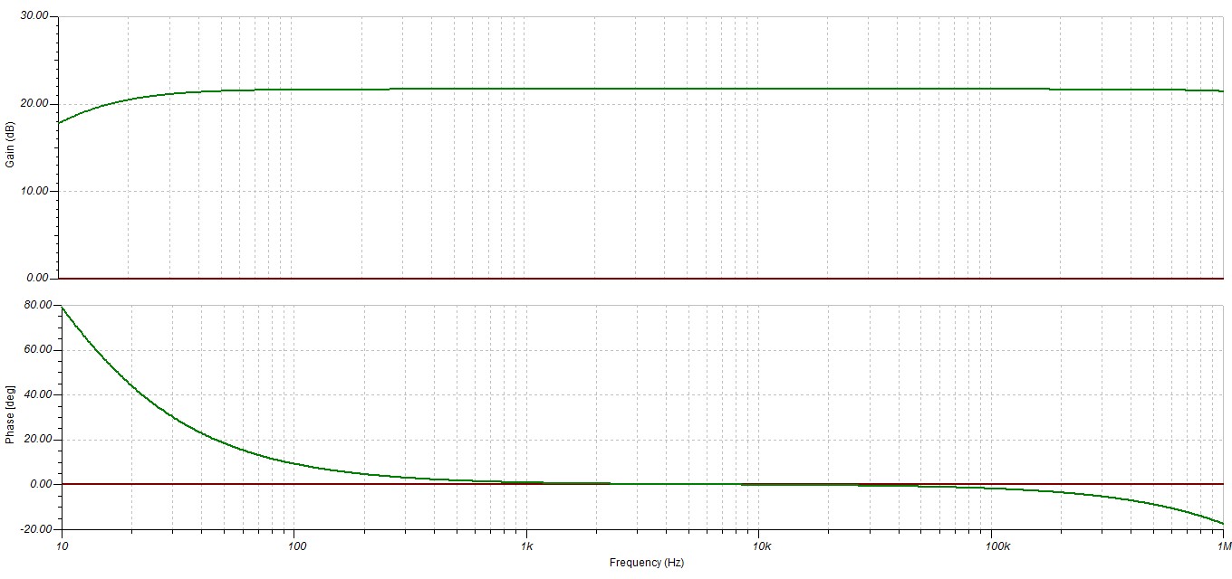

Ez a csőszerű hang ez tetszik, azt maximum egy DSP-vel lehet elérni. Aki csőszerű hangot akar, az építsen csövest.
A 100kHz tényleg komoly, egy erősítőt ekkora határfrekvenciára kell tervezni, ebből még általában lejön valamennyi a nyák kialakítása miatt. (parazita kapacitások, induktivitások, áthallások, stb.)
Egészen pontosan azt tanította a hifi klubbot működtető tanárom az egyetemen, hogy bár nem hallunk 20kHz felett, de érzékeljük, felfogjuk a magas frekvenciát is, és így a kialakult zenei összképet befolyásolja bennünk.
Ha 20kHz-re tervezed a kapcsolást, abból a végén a nyák miatt jóval kevesebb lesz.Egyszer említettem a Quad405-öt. Tervezők összedobták az asztalon egy drótkupacba, megvolt a 100kHz átvitel. Aztán ugyanaz nyákon már csak 60kHz-et tudott.

Speeedfire #20298 üzenetére
Ha már egyszerűséget szeretnél és remek hangzást, érdemes lenne visszatérni a korábban említett jlh kapcsolás 2000-es verziójára. Kicsit nagyobb tápfesszel 15W is kijön belőle, és sima olcsó tranyókból van: [link]
A megépített kapcsolás felső határfrekije 100kHz, egy normális erősítőt így is kell megtervezni. Tuti én is fogok építeni ilyet, bár azt nem tudom, hogy mire fogom használni őket, mert így is van 3 fölös erősítőm a szobában, de jlh az kell.

Jómunkásember
Speeedfire #17398 üzenetére
R9, C7, C8, ezeket mutatta feleslegesnek a Tina az erősítődben. Feltettem újra a képet:
A DAC-nál az IC 15-ös és 16-os lábára, vagyis az 1uF-es kondik elé csatlakozz be, onnan vidd a jelet az erősítőre, az Lout meg kösd le.
Ezt próbáld ki a DAC-nál:
