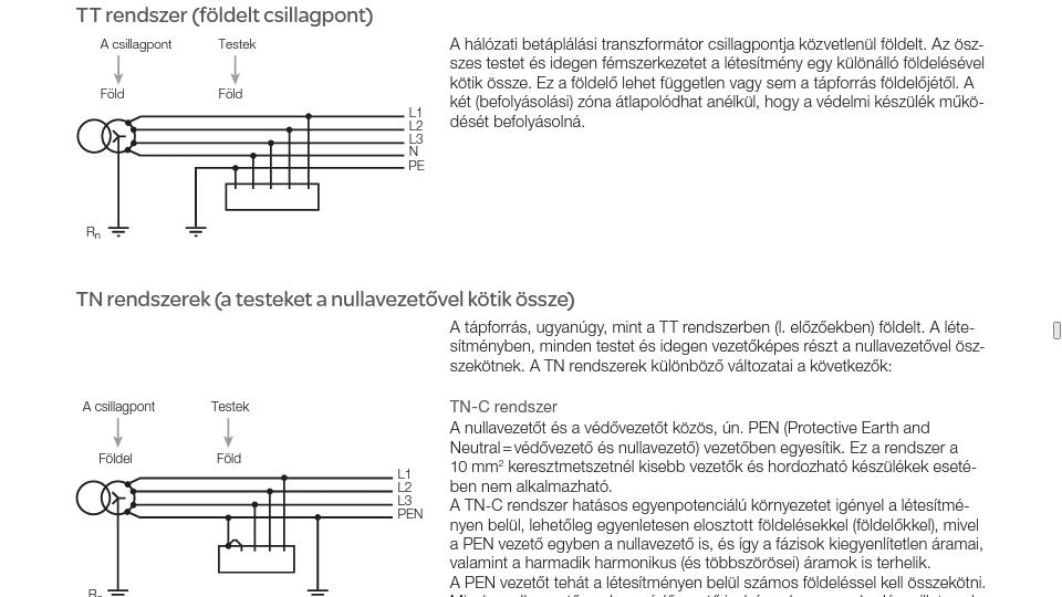

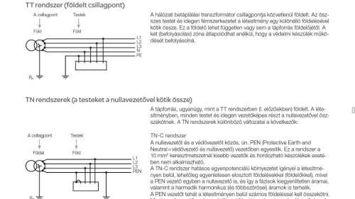

Nem a szekunder oldalának földelt csillagpontja az üzemi földelés vagy ami a mérőhelyen van telepítve?
Ha le földeled akkor testzárlat lesz, mivel földet a testre kötöd.Nem a Földelő szondának hívják ott az amihez a PEN vezető hozzá van kötve. A földelő szondát nem földelési impedancia mérésénél használjuk?
Külön nulla védővezető ami el van különítve a földtől így rajta nem tudsz mérni földelési impedanciát.(#30138) moha21
De itt hálózatról írsz és nem magáról a létesítményről.
Az két különböző dolog. -
