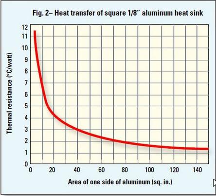

A 90W elég soknak tűnik. A 2N3055 egy 115W-os tranzisztor, amit 45W disszipációhoz jól kell hűteni.
Csak gyors megközelítésnek:
Ahhoz, hogy a borda (mondjuk hátlap
) "csak" 50°C-re melegedjen a standardnak számító 25°C-os környezetéhez képest a 90W-tól, az 90W/(50-25)°C=1.8W/°C termikus ellenállást jelent (Rth).
Megnézve az alábbi grafikonon ez kb. 90in^2, azaz 580cm^2 alufelület kell 1/8 in, azaz kb 3mm vastag Alu lemezből, ami nem kevés. Ezen az értéken még ront a felület egyenetlensége, paszta, csillám.
Tehát átgondolandó!Ha ez a max. teljesítmény csak ritkán és rövid időre jelenik meg, akkor lehet a felülettel takarékoskodni.
