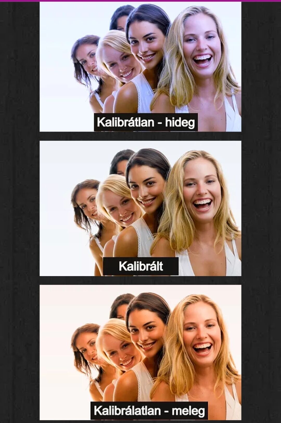

Azért ez nem igaz. Mert attól hogy szűrőket használnak, hova tovább utomunkalatok során digitálisan színezik át a képet, attól még, ha a rendező/colorist sárgás hatást akar elerni mondjuk szűrővel akkor a kalibralatlan tvn ez nem sárgás hanem mondjuk zöldes lesz.
Továbbá gyári beallitasokkal sok esetben rengeteg részlet tűnik el a képről és így a néző lemaradt bizonyos dolgokról amik egyébként ott vannak a képen.Szóval a kalibrálás lényege az, hogy azt lásd amit a rendező. Ha ő nem a valóságot akarja közvetíteni akkor ne a valóságot lásd, ha pedig azt akarja akkor azt lásd.
A legtöbben úgy nézik a tvt, hogy fehér szín vagy annak az árnyalata soha nincs a képen, de a sok éves rossz használat során, ez fel sem tűnik nekik, hogy a hó és a felhő is kék, stb.
De azzal egyet értek, hogy mindenki úgy nézze ahogy számára tetszik.
Pl nekem volt olyan ügyfelem aki úgy hívott ki, hogy ne legyen neki szinhelyes a tv, hanem a termeszetfilmnel a fa levelek vilagitsanak mint a neon zöld, mert neki az tetszik.
Volt 4 tv-je és csak az egyik képe tetszett neki, és azt szerette volna, hogy a másik 3 is ugyanolyan legyen. Megcsinaltam.És ez így van rendjén, hogy azt élvezze ami neki tetszik.
De ha a valóságot szeretnéd látni akkor elengedhetetlen a kalibrálás.
Hogy ne csak a tvknel maradjunk, ugyanez igaz az elohivott fenykepekre. Személyes példa, hogy a valóságban rózsaszín koszorúslány ruha az elohivott fényképen sötét lila lett és az összes részlet, gyurodes eltűnt.
Nem is fizettem ki az elohivott képeket. A forrás képek természetesen tökéletesek voltak.Vagy hogy a pipacs színe a valóságban piros és nem sötét bordó.
Pár példa csak a szemléltetés kedvéért.
Az hogy kinek melyik tetszik jobban az már egyéni ízlés kérdése.
Ebből adódik, hogy nem való mindenkinek a kalibralt kép. -
