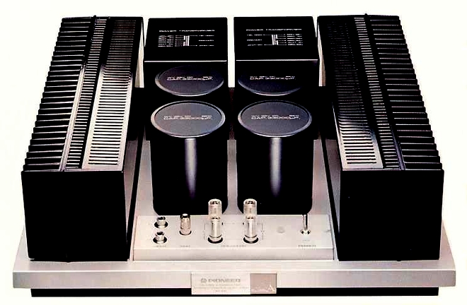

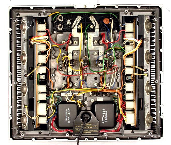

gordonfreemN #70764 üzenetére
Nagyon profi munka, igényes kialakítás, minőségi alkatrészekből. (fa burkolat nagyon feldobja)Hanga referencia hangerőn?Pioneer M-22 egy V8-as kialakítás.
30 watts per channel into 8Ω (stereo), 22 KG -
