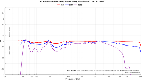

Szerintem meg az 500 Wattot még csúcsban sem bírja a legtöbb hifi hangfal. Ráadásul ekkora teljesítménynél már valószínűleg több dB-t is képes kompresszálni a hangsugárzó.
Egy random, jó minőségű (kb 10K USD/pár árú) hifi hangfal instant kompresszálása a bemeneti teljesítmény (mivel ez okozza) függvényében:[link]
Mathiask
orbano #116150 üzenetére
Igen, ez így helyes. Valóban kell az 500W, ha 85dB/W érzékenységű hangsugárzókat akarunk 2,5m-ről 90dB átlagos és 110dB csúcs hangnyomással hallgatni(feltesszük, hogy 20dB van a lemezen, ami azért ritka manapság szerintem).
De, ha megelégszünk 100dB-s csúcsokkal. Mert mondjuk "csak" 10dB dinamika van a felvételen, vagy elég az átlagos 80dB hangnyomás a 90dB helyett, akkor elég 50W is. Nekem személy szerint elég, de nyilván van olyan élethelyzet, környezet akinél ez nem elég. Ezzel számoltam: [link] -
