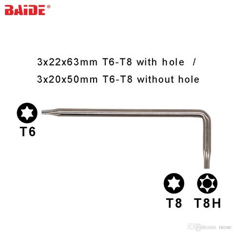

gyulank #51117 üzenetére
Nem értem a kérdést, A T6 az T6 méret a T8 az T8, mindegy hogy lyukas vagy sem.
A kép felett az áll, hogy vehetsz olyat aminek egyik fele T6 a másik lyukas T8 ez esetben a T8 oldal hossza 22mm, a T6 oldal hossza 63mm,
Vagy vehetsz olyat amely egyik fele T6 más T8 (lyuk nélkül) ez esetben a T8 oldal hossza 20mm a T6 oldal hossza pedig 50mm.
A 3mm tippre a torx forma/átmérő lemunkálási hossza, de ilyen nem szoktak szerintem megadni. -
