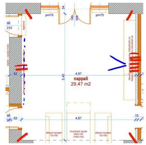

Nagyon-nagyon kezdő vagyok. Olvasgattam már sok mindent, átrágtam magam a fórum elején lévő összefoglalón, de nem mondanám, hogy bármi közöm is lenne a témához. Ezért a ti szakértő segítségetekre lenne szükségem egy végleges beszerzési lista összeállításában.
Magyarázat a rajzhoz:
- a nappalink kb. 30 m2, 3,8m belmagasságú
- piros vonalak jelölik a falba helyezett kábelek végződéseit
- kék szaggatott vonal a vetítési hely (jelenleg falfelület)
- kék V a projektor helye
- alatta van egy zárható szekrény, amiben a hangfal kábelek végződései vannak
- ebben a szekrényben van jelenleg egy notebook (ami full HD filmek lejátszásánál már szaggat), itt van a LAN végződés is, ami a NAS-hoz vezet (ahol az összes filmet, zenét tárolom)
- ebbe a szekrénybe tenném az összes új ketyerét, a szekrény 4 méter széles (van benne 3 osztás) és kb 50 cm magasKöltségkeret: 300e Ft (max. 350e Ft)
Igények amit a fenti keretből kell megvalósítani (eddig csapnivaló hangkeltő eszközeim voltak, semmi nem használható belőlük):
- jó lenne lecserélni a notebookot: én valami média lejátszó irányába indulnék, de nyitott vagyok az ötletekre (zenehallgatás és filmnézés az egyedüli igény a nappaliban, minden egyéb másra van gép máshol)
- mivel 5.1 van bekábelezve, ezért ezt is valósítanám meg - tehát ehhez kellenek hangfalak és erősítő
- 80-90%-ban filmnézés, 10-20% zenehallgatás (néha buli) az igény
- minél stabilabb magas kialakítású hangfalak kellenek, mert 4 gyerek van (8-1,5 éves korosztály) ami komoly veszély minden érzékeny, high-tech megoldásraKöszönöm, hogy foglalkoztok vele. Egy témában kezdő szintjén fogalmazzatok.
