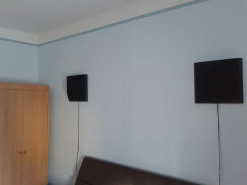

Ha van házbiztosításod ( miért ne lenne, mindenkinek van...) azt ki lehet bővíteni, illetve meg kell adni ezen berendezések értékét, illetve azt is külön bele lehet iratni a kötvénybe, hogy pl vihar, villám kár esetén is fizessen a biztosító!
Viszont ez esetben lehetnek követelései is: pl milyen legyen a földelés, villám hárító...stb. Pontosan nem jártam ennek utána, de van biztosítós ismerősöm, ő szokott jönni, hogy tud adni egyedi, személyre szabott ajánlatot!
Egyébként van értelme! Sőt!! Paneleknél beázásnak, csőtörésnek nagyobb az esélye... érdemes ennek utána járni!
Betöréses károknál kérhet pl riasztó rendszert stb...Ezt tudtuk kihozni a hátterek elhelyezéséből...
Össze vissza fúrkálni nem szeretnék! Lehet, hogy lenne jobb helyük is... de megnéztem 2 filmet gyorsan... háááát kapkodtam a fejem rendesen...
