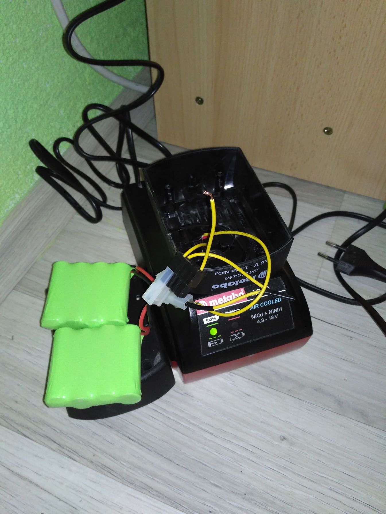

Pete55555
Na, ma is alkottam egy kicsit.
Megjött a két 4,8 V-s NiMH akku pakk, gyors össze is kókányoltam. Egyelőre elindult vele a fóró, de nyilván elég gyenge még, nem feltöltve érkeztek. Ráraktam töltőre, kapásból "felismerte" az akkut, és tölti szépen. kb ~15 V körül tölti a pakkot, nem tudom ez nem-e sok kicsit?...
5 perce megy amúgy, de nem meleg egyik cella sem, épp langyosak.
