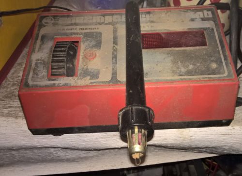

Üdv.
Békés, boldog karácsonyt és sikerekben gazdag új évet így előre is.Egy kis súgást kérnék.
Főként idősebb tagok fognak emlékezni rá.
Volt anno egy priográfunk. Amire emlékszem belőle: Trafó: 230V-ról ?? V-ra, abból 2 tyúkbél, annak a végén egy markolat féle, abból egy szál valamilyen drót, ami forró volt.Na, ezt a megoldást akarnám újra éleszteni!
Amit szeretnék elérni: állítható hőmérséklet ( 400°C-600°C ) legalább 50W-100W leadott teljesítmény.
Ami van: toroid trafó 2 x 42V AC, némi vezeték ( 2.5 mm2 ), amit meg tudok csinálni: rögzítések, markolat, burkolat.Amire szükségem lenne: valami kapcsolási rajz a vezérléshez ( már ha kell hozzá ) ajánlások a fűtőszálhoz.
Jöhet priviben is.( jelenleg egy ilyenem van: http://www.lidl.de/de/cfh-brandmalkolben-set-30w-bm-245/p172349 )

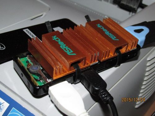

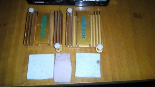

Bocs lemaradt, hogy miről is lenne szó.
A kicsike egy MODECOM Free PC (HDMI Pc Stick) gyárilag feltelepített Win10-el.
Kicsit melegnek tartottam, hogy szinte üresjáratban is 60 fok körül járogatnak a magok.
Modding után full HD film + torrentek mellett sem megy 65 fölé...
Normál üzem: Torrent + webrádió + böngészés (chrome + youtube) elvan 50 - 55 fokon.
Még rakok a kilátszó részekre egy-egy plexi burkolatot, (ne porosodjon, + a plexi szépen elteríti az elején levő led fényét...) és szerintem ennyi.
Ja ha gáz lenne vele, kötegelő elvág, borda le (a hővezető gumi nyomtalanul eltávolítható) fedél visszapattint, és mehet service...Remélem nem lesz többet szükség a garira...

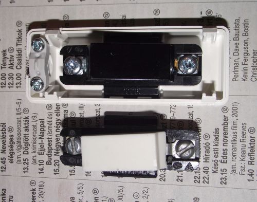

Gondoltam belinkelem a végeredményt.
Végül tudtam venni kapcsolót, hála a tervgazdaság csodájának, mert ugyanolyan kapcsolóbelsőt használnak a porszívóban mint a mezei asztali lámpa kapcsolójában és a másodikat még gyártják:
Az új szűrőkondi a motorra szerelve:
Életemben először használtam zsugorcsövet, úgyhogy legalább valami újat is kipróbáltam. A szigszalag azt hiszem picit ontopik, de jobbnak láttam használni, mert az eredeti szűrőnek nem voltak vezetékei és szerintem stabilabban tartották a motor vezetékei.Gazdaságilag nem tudom mennyire érte meg a projekt, de legalább nem került egy új porszívó árába. A kapcsoló 700Ft volt, a zavarszűrő pedig 1700Ft, plusz az apróságok, mint a zsugorcső és persze az utánajárás.

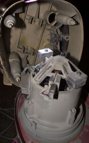

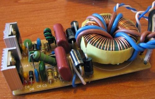

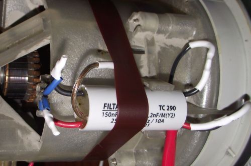

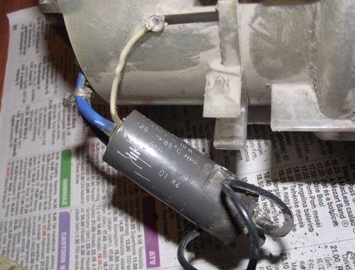

NEMO1968, Pickit3, T_chris, Kernel : Köszönöm mindegyikőtöknek a választ!
Amikor rámértem a tápkábelra, akkor olyan 11 ohm körüli ellenállást mértem és kb. 9-10 ohmot közvetlenül a motoron. Közben kiderült, hogy a kapcsoló erintkezője összeégett, gondolom, mert szikrázott a kondi hibája miatt. Ezért nem lehetett kikapcsolni...
Leszedett készülékháznál nem mertem 230-cal próbálgatni a motort, ezért próbáltam egy külső táp 12V-járól. Amúgy a porszívóban a szűrőkondi képviseli a csúcstechnikát
. A gép kb. 30 éves.
Visszaszerelve a házába, közvetlenül 230-ról is működik, nem vágta le a biztosítékot. Ezért is köszönöm a segítséget, hogy nem csinálok nagy hülyeséget, ha így is kipróbálom. Persze a kondi már nincs benne.
Itt egy kép a teljes motorról:
És egy kép a szűrőről:
A képen nem nagyon látszik, de a kondenzátor háza megrepedt és ilyen fehéres trutyi is kifolyt belőle.Még egyszer köszönöm a segítséget
