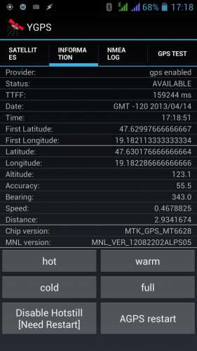

Tegnap bütyköltem még az okostelefon belsejében: beraktam egy rézlapot, de nem javított a GPS-vételen.
Utána kipárnáztam alufóliával a tok belsejének felét, de az sem hozott látványos eredményeket.
A TTFF kb. 2,5 perc mp (második nekifutás után kb. 19 mp), és 20-30 m közötti a pontosság, a lakásom ablakában. Szabad ég alatt picivel jobb lehet.Azt hiszem ebből az MT6620-as csipből és az adott konstrukcióból ennyit lehetett kihozni. Tovább nem kísérletezek vele, ez már így fog meghalni.

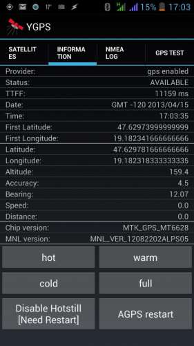

Így nézett ki mostanig az alufóliás barkácsolásom:
Erre módosítottam, és csökkent a TTFF, de a pontosság nem megy 20 m alá.
Pedig a két érintkezőre is rácsöppentettem egy kis forrasztóónt:
Ez alufóliával szerintem már nem lesz jobb.

Sajnos nekem is van most fejleszteni valóm, mert a hátlapba ragasztott antenna darab egy idő után nem akar jól érintkezni (dízelem van, és a rezonancia, meg a készülék saját melege rontja a kontaktot. Ha leszedem a hátlapot, és mozdítok rajta, akkor megint jó fél órára
Ma addig mozgattam, míg kb 20 percig 11m-es pontossággal mért.
Ez egy tegnapi felvétel, szintén illesztés után. Jó lesz ez, csak még gányolni kell rajta

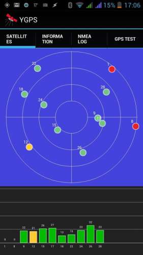

Megmutatom, hogy milyen lett szórványosan felhős időben a GPS-vételem (Star U920+, beépített MT6620 GPS-csip, A-GPS), miután a bélyegantennára rátettem egy kicsit nagyobb összehajtogatott alufólia darabkát, majd a széleken a műanyag hátlapra ragasztottam Pattex-szel:
Az alábbi képen látható, hogy 10 műholdat sikerült befogni (kb. 26 mp alatt!), bár a jelerősség nem a legjobb, 10-25 között mozog (a mértékegysége mi is ennek, vagy csak sima viszonyítási szám?)
Ezen a képen a pontosság az érdekes: 27 m körüli. Egy idő után lement 20 m körülire. Nem vagyok vele megelégedve, bár a korábbi 40-50 méternél jobb.
A moddingot csak később tudom megmutatni, amikor újra szétszedem a telót, hogy az alufóliát rézdrótra cseréljem.Összehasonlítási alapként beteszem a BTGP-38KM 65 csatornás Bluetooth GPS-sel kapott helyzetet (a közelben, kicsit később). A 3 méteres pontosság azért már szebben néz ki!
Ami egyből feltűnt: a jelerősségek kb. kétszer akkorák, mint a beépített GPS-sel: 30-45 között!
